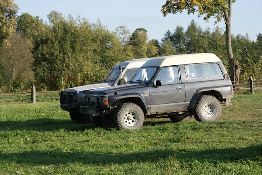

No więc kolego, nie będzie lekko. U mnie było tak:
Po założeniu BFG MT 33x12,5xR15 na ORYGINALNE felgi, na seryjnym zawieszeniu auto wyglądało tak:
Nie dało się na tak jeździć, głównie ze względu na przedni zderzak. Trzeba go podciąć, albo odkręcić całkiem narożniki. Nadal jednak jeździ się niekomfortowo, bo koła obcierają o ranty nadkoli przy lekkich nawet dołkach. Zgrzyt ocierających opon przyprawia o stan przedzawałowy.
Wywalenie rantów pomaga i daje się jeździć bez ocierania, z wyjątkiem wykrzyży. Opony przednich kół trą również o koszyki sprężyn bocznymi powierzchniami przy mocnym skręcie kół. Tego jednak wyeliminować się nie da.
Na fotce poniżej masz zaznaczone co trzeba zrobić:
1. Podciąć zderzak, jak zaznaczone czerwoną linią.
2. Wywalić plastikowe ranty przednie.
3. Wywalić plastikowe ranty tylne.
Niestety nie mam dobrego zdjęcia z odkręconymi rantami, żebyś mógł sobie porównać. Zobacz jednak jakie małe są odległości opony od błotników.
Jeździłem tak dosyć długo, aż w końcu kupiłem felgi DOTZ Dakar z ET-30. Felgi te mają bodajże 8" szerokości. Po założeniu na nie tych samych opon okazało się, że nie da się jeździć praktycznie w ogóle. Opony wysunęły się na zewnątrz i zaczęły obcierać o błotniki na byle kamyku i przy skręcaniu kół. Konieczne było podcięcie, które rozwiązało problem całkowicie.
Jeżeli nie chcesz podcinać błotników, podnieś budę o 5 cm.
Dodam jeszcze, że zawieszenie miałem raczej kiepskie.
