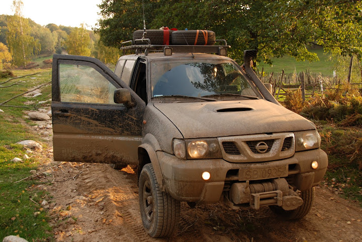

Ostatnia wycieczka uwidoczniła mi jak kiepski kont natarcia jest w Terrno. Na podjazdach które przelatywała bez problemu np. vitarka, ja non stop waliłem nosem .
Efektem jest zgięta belka na której opiera się chłodnica. Na szczęście nie pociekła ani się nie urwała. Nie jest to belka wzmocnienia ramy ale tuż nad nią chyba stanowi część metalowego zderzaka.
Ma ktoś na to patent jak ja wzmocnić żeby nie rozwalić chłodnicy?
Dodam że nie myślę o zderzaku skrzyniowym ani żadnej mega zmocie po której siądzie przód na drążkach. Wstępnie myślałem o jakiejś płycie w miejsce oryginalnej która jest pod silnikiem ale wyżej przed chłodnicę podciągniętej lub wręcz o belce z rury lub ceówki na wysokości spodu chłodnicy ale ukrytej pod plastikowym zderzakiem przecudnej urody

Właśnie w tym celu zrobiłem sobie rurki z przodu. Mocowanie od spodu do ramy tam gdzie masz taki pokręcony uchwyt na linkę. Tu zapodaj rurki grubościenne gdziś 4 mm ścianki i 40 mm średnicy. Na przód zapodaj jedną rurę 50 mm osłaniajacą zderzak i będzie zbierać wszystkie przeszkody. Mam już drugą bo pierwszą zgarnąłem jakiegoś Fiata :lol:

Osobiście polecam rurki do ramy , ja właśnie takie zmotałem plus lift na drążkach :) daje rade wież mi ... ale moje mocowanie amora od skrętu ucierpiało , i teraz nie wiem czy to przez lift , ale robię MOCNIEJSZE :D
W sumie możesz też wtedy od przedniego kangura dać blachę do tej co jest pod silnikiem i to tak zmotać , widziałem u jednego chłopaka tak u mnie w mieście zrobione i działa mówił.

Moje rurki są też zamocowane do ramy.
Tutaj troche widać
https://picasaweb.google.com/Robert.Gor ... 4348532226
a tylne zamocowane są do mocowania haka które tez jest do ramy
https://picasaweb.google.com/Robert.Gor ... 4827125490

Gorg pisze:Właśnie w tym celu zrobiłem sobie rurki z przodu. Mocowanie od spodu do ramy tam gdzie masz taki pokręcony uchwyt na linkę. Tu zapodaj rurki grubościenne gdziś 4 mm ścianki i 40 mm średnicy. Na przód zapodaj jedną rurę 50 mm osłaniajacą zderzak i będzie zbierać wszystkie przeszkody. Mam już drugą bo pierwszą zgarnąłem jakiegoś Fiata :lol:
Własnie coś takiego mam na myśli bo chromowane kangury z rur cienkościennych to raczej ozdoba auta albo uchwyt na halogeny a nie osłona mechaniczna. Jak byś jeszcze jakąś fotę podesłał jak to masz wykonane i jak zamocowane to mi sporo pomogło Georg. Zastanawiam się tylko czy tej rury nie wsadzić pod plastikowy zderzak co by jeszcze przodu nie wydłużać.

No własnie o takie rozwiązanie mi chodzi. Ubiegłeś moja odpowiedź. Przydała by mi się tylko fota jak rozwiązałeś mocowanie do ramy z przodu.

Dżem pisze:No własnie o takie rozwiązanie mi chodzi. Ubiegłeś moja odpowiedź. Przydała by mi się tylko fota jak rozwiązałeś mocowanie do ramy z przodu.
Tył w króciaku bezpieczny wystarcza mocny hak taki ramowy a nie faja i jest spoko.
https://picasaweb.google.com/Robert.Gor ... 4958796754
Jak zajrzysz pod samochód zobaczysz za tym uchem na zdjęciu powyżej dwa otwory w ramie w których od środka wspawane są nakrętki. Nakrętki są pod śruby drobnozwojowe.
Do tego przykręcasz rurę przewierconą a dlatego grubościenną aby się nie zgniotła jak mocno dokręcisz
