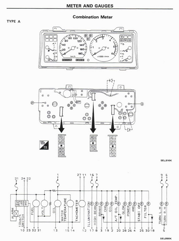

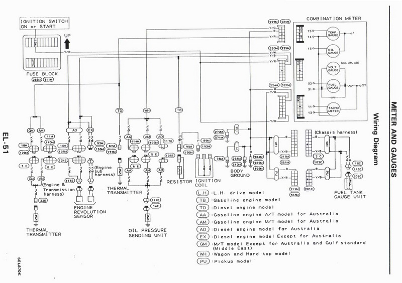

Post autor: Takayuki » czw kwie 12, 2012 6:58 pm
pin 27 - plus z bezpiecznika, przewód Y/R czyli pewnie żółty/czerwony
piny 11 i 12 - te do czujnika, engine revolution sensor ze schematu, kostka 52M to ta na silniku, Y/B, Y/W, yellow/black, blue? i yellow/white, by się zgadzało nawet.
Na tym schemacie sterownika świec brak, więc nie wiadomo o co im chodzi. Jutro zerknę w książce Haynesa, może coś innego piszą niż manual nissana.
A świece grzeją, przekaźnik działa, wyłącza je po czasie jak powinien, kontrolka gaśnie jak powinna.
