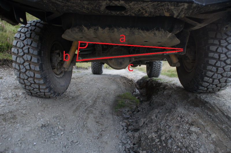

Pitagoras, taki mądry gość kiedyś był i jego rysunek trójkąta na każdej ścianie w szkole wisi :)21

A stałe, liftując wydłużasz B, C trzeba wyliczyć :)21
A jednorazowo prościej załadować, równo ustawić i zmierzyć - jak na początku wyjątkowo dobrze poradzono ;)

Takayuki:lekko masz zdupcony ten obrazek,ale mniejsza z tym/"a" powinno byc równolegle do ramy/.

dokladnie to co vandal pisze, raczej nie robilbym tego tylko doczołowo bo jednak trzyma to most.... a przy predkosci wyjście mostu na pole moze nie byc wesole....
przy okazji mozesz go tez wzmocnic kątownikiem po długości, to sie nie dorobisz czegoś takiego:

sbst:na obrazku mamy własnie efekt wyboczenia.ale wzmocnienie tylko dospawanym katownikiem da słaby efekt w stosunku do dołozonej wagi,dlatego:
Lepiej sobie zmotać cały nowy,o prawidłowej długości,z rury o wiekszej srednicy ze scianką ok 5-6mm.
