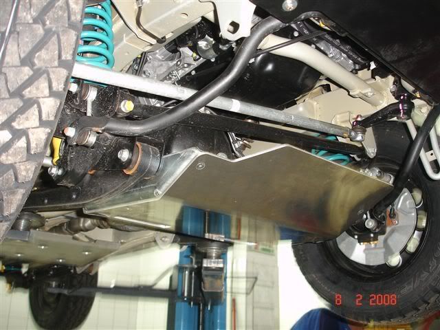

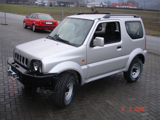

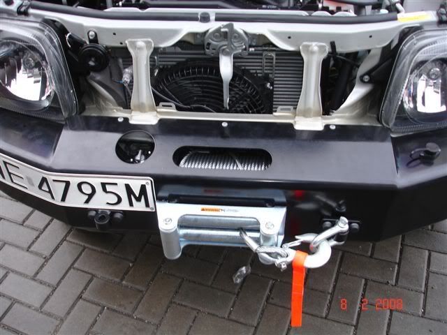

Post autor: Eskapada » wt lut 12, 2008 12:25 pm
Jimny
Lift plus 40 mm
Przedni zderzak AFN
Przednia osłona AFN
Wyciągarka TABOR 9K
Opony GY AT/R
Osłona skrzyni AFN
Masmo
Posty: 2353
Rejestracja: śr wrz 06, 2006 11:31 am
Post autor: Masmo » wt lut 12, 2008 12:34 pm
Eskapada pisze: Jimny
Lift plus 40 mm
Opony GY AT/R ...
Lift bez zmiany wachaczy i panhardów ??
Strasznie małe te oponki i MT w teren by się przydały.....
Była Vitara, Jimnik, Terrano II, Terracan, KIA Sportage Grand a teraz SS Kyron.
Post autor: Eskapada » wt lut 12, 2008 12:51 pm
lift plus 40 mm nie wymaga wymiany w/w przez Ciebie elementów
A opony ymm klient Nasz Pan :)21
– tak naprawdę to zawieszanie zostało wymienione z konieczności a nie dla tego że klient chciał mieć lift. A koniecznym było wymiennie sprężyn na HD ponieważ seryjne są za słabe do wyciągarki i zderzaka
Masmo

Eskapada pisze: ...A opony ymm klient Nasz Pan :)21
A co myslicie o oddaniu auta do blacharza i poszerzeniu błotników.
Misiek Bielsko
Posty: 5195
Lokalizacja: Bielsko-Biala
Post autor: Misiek Bielsko » wt lut 12, 2008 1:01 pm
yyy.. a po co?
Masmo
Posty: 2353
Post autor: Masmo » wt lut 12, 2008 1:05 pm
Misiek Bielsko pisze:yyy.. a po co?
Żeby jakieś koła sensownie wrzucić do seryjnego nawet 215/75R15 nie chcą wejść. A na takich 235/75R15 by już pewnie śmigał.....
Post autor: Eskapada » wt lut 12, 2008 1:14 pm
To co dla Ciebie jest sensowne to nie konieczne musi byc sensowne dla właściciela tego auta :wink:
Masmo
Posty: 2353
Post autor: Masmo » wt lut 12, 2008 1:30 pm
Eskapada pisze:To co dla Ciebie jest sensowne to nie konieczne musi byc sensowne dla właściciela tego auta :wink:
Czy ja mówie o tym aucie.... Temat jest lift Jimniego więc moge sobie pogać o lifcie, wiekszych kołach ich zmieszczeniu... Dobierałem koła do naszego służbowego i byłem bardzo :o że do seryjnego nie wchodzą nawet 215/75R15. Kupiliśmy GY ATR 205/75R15 i też zdarza się przytrzeć mimo minimalnego wycięcia zerzaczka.
Mam wrażenie że Suzuki specjalnie zaweżyło nadkola żeby nikt nie mógł niszczyć im auta na gwarancji dużymi kołami.
Misiek Bielsko
Posty: 5195
Post autor: Misiek Bielsko » wt lut 12, 2008 1:35 pm
U mnie 215/75 Kumho AT wchodza i dzialaja od roku, rocznik auta 2003, cabrio.
Rozumiem, ze piszesz nie o poszerzeniu blotnikow, tylko o powiekszeniu wnek na kola?
Wydaje mi sie, ze seryjne przelozenia i tak sa w tym aucie do bani i najwiecej, co mozna wsadzic bez ich motania to 215/75 wlasnie.

Ta przednia osłona niestety działa jak nabieraczka błota. Pracuje razem z mostem. Fajniejsza jest ta która chroni tylko gruszkę mostu.

Misiek Bielsko pisze:U mnie 215/75 Kumho AT wchodza i dzialaja od roku, rocznik auta 2003, cabrio.
Ja mówię o roczniku 2005. Dokładnie mówię o powiększniu wnęk. Krawedź błotnika jest tu chyba krytycznym miejscem. Można by wyciąć całe te wystające blotniczki i przyspawać je np trochę wyżej i szerzej.
Co do przełożeń to nowszy model ma chyba wolniejszy reduktor bo jak do moich przyzwyczajeń z Vitary to jest wręcz za wolny na 205/75.
Misiek Bielsko
Posty: 5195
Post autor: Misiek Bielsko » wt lut 12, 2008 1:48 pm
Fakt, ma sporo wolniejszy :)2
