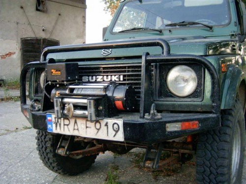

olowis
Posty: 59
Rejestracja: sob paź 07, 2006 9:09 pm
Re: wyciągarka do samuraia+zderzak
Post autor: olowis » pt sty 16, 2009 8:22 am
dzięki pomocy jednego z kolegów udało się złożyć tak :
http://www.flickr.com/photos/30776549@N ... 2485/show/
harakiri
Posty: 1013
Rejestracja: pt wrz 03, 2004 11:42 pm
Lokalizacja: Radom
Post autor: harakiri » wt lut 03, 2009 12:00 am
Ja mialem tak: Obrazek
szerokimost
Posty: 493
Rejestracja: pn paź 13, 2008 12:52 pm
Lokalizacja: Wawa/Łomianki
Post autor: szerokimost » wt lut 03, 2009 10:08 am
A ja mam tak:
Samiec
