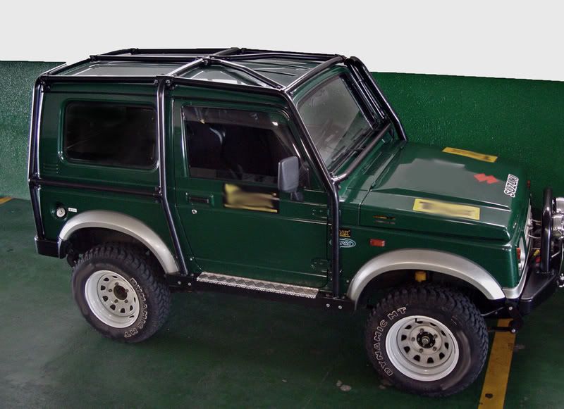

Tak się zastanawiam czy klatka w stylu tej z linku to sensowne rozwiazanie... nie mam na myśli konkretnej rolki w przepaśc, chodzi mi raczej o zabezpieczenie karoserii przed pogięciem podczas np. oparcia sie o drzewko czy zaliczenie lekkiego boka w wykopie :)21 albo np. czy wytrzyma asekuracje na trawersie... czy moze to tylko tak zeby bardziej wygladało niz robiło jest :wink:
LJ80 HardTop :)
Samurai 1.9TD
Jimny 1.3 VVT
Santana 95' 1.3LPG
Jimny Ranger:M13A+LPG;Lovells
Piotr Karcz
Posty: 1640
Rejestracja: pn kwie 04, 2005 1:13 am
Re: klatka zewnętrzna
Post autor: Piotr Karcz » śr lip 22, 2009 4:40 pm
Najważniejszego nie widać - może ma ciekawą konstrukcje także wewnatrz :roll:
Michal_R
Posty: 353
Rejestracja: pn lut 18, 2008 11:45 am
Lokalizacja: ze stodoły
Post autor: Michal_R » sob lip 25, 2009 6:06 pm
drzewiasty pisze:Tak się zastanawiam czy klatka w stylu tej z linku to sensowne rozwiazanie... nie mam na myśli konkretnej rolki w przepaśc, chodzi mi raczej o zabezpieczenie karoserii przed pogięciem podczas np. oparcia sie o drzewko czy zaliczenie lekkiego boka w wykopie :)21 albo np. czy wytrzyma asekuracje na trawersie... czy moze to tylko tak zeby bardziej wygladało niz robiło jest :wink:
Mi to na stelaż pod namiot dachowy wygląda :)21

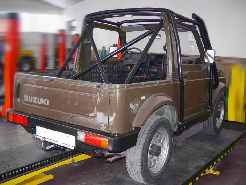

Coś takiego tylko tył też na zewnątrz. Plandeka bikini. Mocowanie zapsu na tylnych zastrzałach.
Mocowanie klatki do ramy czy do budy?

Mam takie pytanie odnośnie zamocowania klatki zew. Może ma ktoś jekieś fotki? Powoli zaczynam przymieżać się do klatki i chciał bym zobaczyć jak to prawidłowo zrobić.Mniej więcej wiem o co chodzi ale wole się upewnić.

Szczerze to niejestem przekonany do takiego zamocowania :oops: z tego co widze to jest zamocowane tylko do samej budy(cienka blacha) wiadome że jakieś zmocnienie tam napewno jest w tych punktach ale nie jestem zabardzo przekonany co do takiego rozwiązania wolał bym jakieś solidne mocowanie do ramy

Przykładowe mocowanie klatki do ramy(bez spawania):

Adam Ż. ty masz zaufanie do swoich mocowań do ramy ? :o robiłeś dacha na tej klatce ? masz przekrzyż przez środek auta ?
troche bym sie bał dachować w takiej klatce ... a może się myle :roll:

psvadek pisze:Adam Ż. ty masz zaufanie do swoich mocowań do ramy ? :o robiłeś dacha na tej klatce ? masz przekrzyż przez środek auta ?
Mocowania do ramy wytrzymają i mam do nich zaufanie.
Nie mam przekrzyżu za to jest w środku jeszcze jeden pałąk niezależny od klatki.
Za to znajomy który ma tak mocowaną klatkę zrobił na Modlinie 270 stopni i wytrzymała.
Nie wytrzymałaby natomiast takiego dachowania jak Tomcat zrobił albo suzus ale nie była robiona pod tym kątem. Za to w 100 % sprawdza się jako ochrona przed drzewami, mocowanie asekuracji i miejsce mocowania trapów czyli do tego do czego była w zamyśle robiona.
Dodam że była robiona jakieś 6 lat temu i nie raz miała bliski kontakt z twardymi obiektami.
