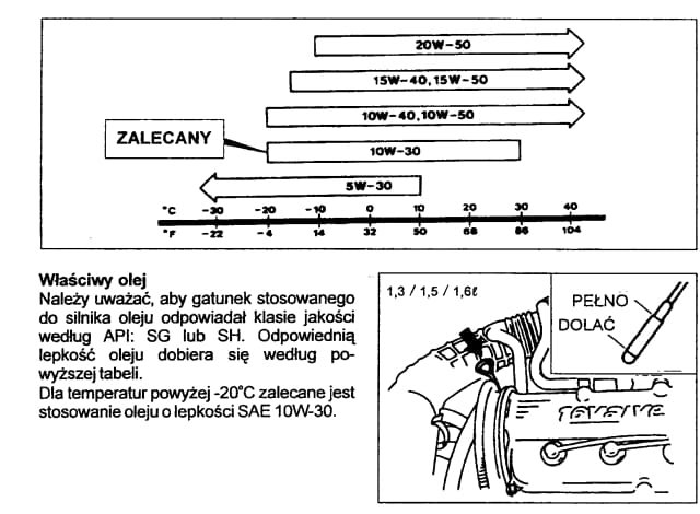

bigos dokładnie, a lepkość zależy od temp., proszę, tu z jakiejś suzy wygooglane (wszystkie mają to samo w instrukcji zdaje się) a to "zalecany" to nie wiem co tam robi ... ja u siebie nie mam ;)
To jak już obaliliśmy mity i inne ploty gazetowe, to może do tematu ... myślicie, że coś oprócz krzywej głowicy może spowodować zatarcie wałka (nie mówię o braku oleju). Może zbyt mocne skręcenie tych hmmm ... tulej trzymających wałek? czy to nie możliwe ze względu na to jak są zwymiarowane ?
