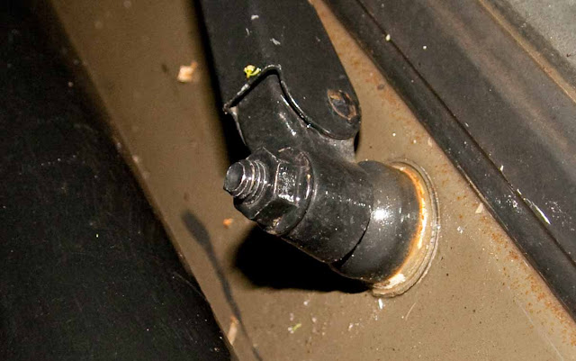

qwai
Posty: 645
Rejestracja: pn lip 13, 2009 7:41 am
Re: wycieraczka samurai pekla
Post autor: qwai » pt maja 14, 2010 8:43 pm
Oto zdjęcia
Przepraszam za jakość ale robiłem przed chwilą czyli w nocy :-)

adrianus20
Posty: 69
Rejestracja: czw lut 02, 2006 12:20 am
Lokalizacja: Myszków
Post autor: adrianus20 » pt maja 14, 2010 9:52 pm
qwai pisze:Oto zdjęcia
dzięki :)
To po prostu obciąłeś bolca i dospawałeś gwint? Czy wycieraczka w maluchu nie jest "w stożek" w tym miejscu?

qwai
Posty: 645
Post autor: qwai » sob maja 15, 2010 8:05 am
skruciłem oryginalną ośkę i dospawałem śrubę 8 z łebkiem ampulowym. Sam gwint nic nie da bo nie będzie do czego dokręcić wycieraczki i oprze się na nadwoziu samochodu (samurajowa ośka jest za cienka) a łebek :-) śruby ampulowej jest średnicy prawie jak maluchowy stożek więc masz gotowe mocowanie. Wiercisz jeszcze otwór na ośkę w nowym ramieniu i po robocie.

adrianus20
Posty: 69
Post autor: adrianus20 » pn maja 17, 2010 9:01 am
qwai pisze:skruciłem oryginalną ośkę i dospawałem śrubę 8 z łebkiem ampulowym. Sam gwint nic nie da bo nie będzie do czego dokręcić wycieraczki i oprze się na nadwoziu samochodu (samurajowa ośka jest za cienka) a łebek :-) śruby ampulowej jest średnicy prawie jak maluchowy stożek więc masz gotowe mocowanie. Wiercisz jeszcze otwór na ośkę w nowym ramieniu i po robocie.
właśnie chodziło mi o ten łebek bo tak myślałem, że oparłoby się na karoserii... To do roboty :) Pozdrawiam...
