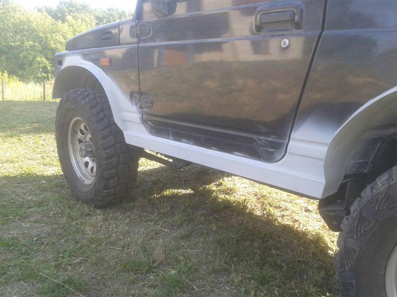

Życzę powodzenia i cierpliwości. Wiem ile czasu i pracy wymaga taki remont. Jak robiłem blacharkę u siebie to wyciąłem tyle co ty. Pozwolę sobie wrzucić fotkę mojego
Obrazek(to co białe to nowa blacha)

Super wyszło! Będziesz coś dawał na te wystające nadkola? Fajnie byłoby zdjąć formę z jakiś niedużych bushwakerów i zrobić swoje

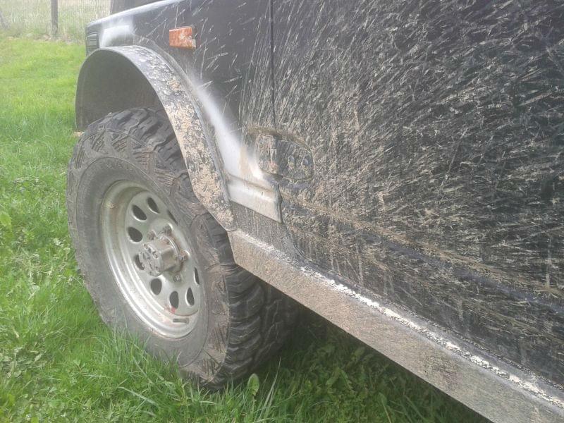

Na nadkola poszły pasy z gumy
Jakbym robił jeszcze raz to pas pociągnąłbym do dolnej krawędzi progu (widać po błocie)
