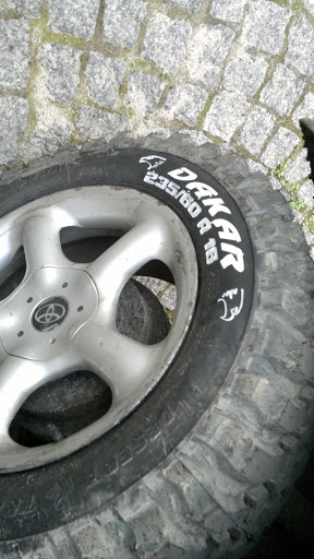

tak pewny jestem że to taki rozmiar :). w jakim sensie nie zarzutuje
Pokaż foto ty opon, bo to jakiś ewenement.

Post autor: TomaszRT » wt kwie 01, 2014 11:05 am
Kostuch pisze:Pokaż foto ty opon, bo to jakiś ewenement.
Insa Turbo Dakar jest w takim rozmiarze.
maciek111
Posty: 177
Rejestracja: czw mar 08, 2012 11:57 am
Lokalizacja: Piotrków Trybunalski
Re: jakie felgi 16cali do samuraia
Post autor: maciek111 » wt kwie 01, 2014 11:07 am
tak pewny jestem że to taki rozmiar :). w jakim sensie nie zarzutuje[/quote]
Ja mam obecnie założone 16 z Muscela. Ale mają mocno dodatni offset i dystans 5mm jest konieczny podobnie jak na odwracanych trójkątach.[/quote]

Post autor: Kostuch » wt kwie 01, 2014 2:54 pm
Śmiesznie to trochę wygląda.
Ciekawe kiedy zaczną robić bieżnikowane MT na całkiem niskoprofilowych karkasach...
