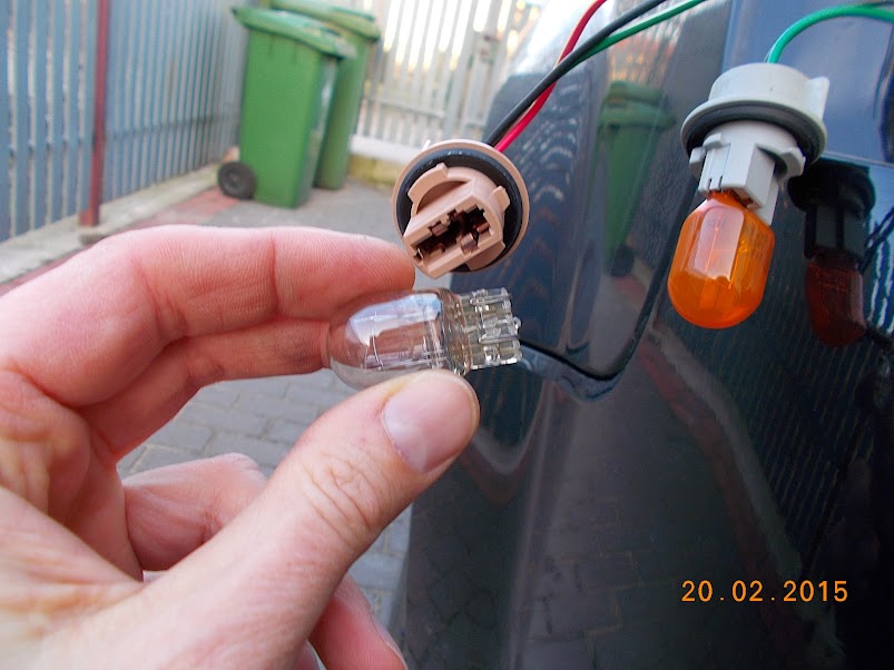

Bede montowal hak.
Wyjąłem wiec żarowke postojowych tylnych co by sprawdzic czy moduł jest potrzebny. No bo jak jest kontrolka spalonej żarówki to pobór pradu do haka musi byc mały (a wiec przez przekazniki w module) co by system nie głupiał. Wyglada na to, ze modul nie bedzie potrzebny.
No ale jest zonk - żarówki są jeepowe, jak np. tu:
http://bieznikowana.pl/produkt/zarowki/ ... do-aut-usa
Ale mam problemy, co nie :)21

Rzeczone żarówki

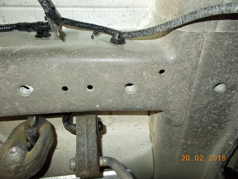

3 nakretki w podluznicy do haka

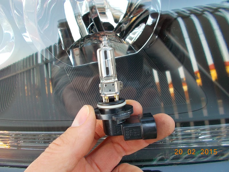

Zarówka długich

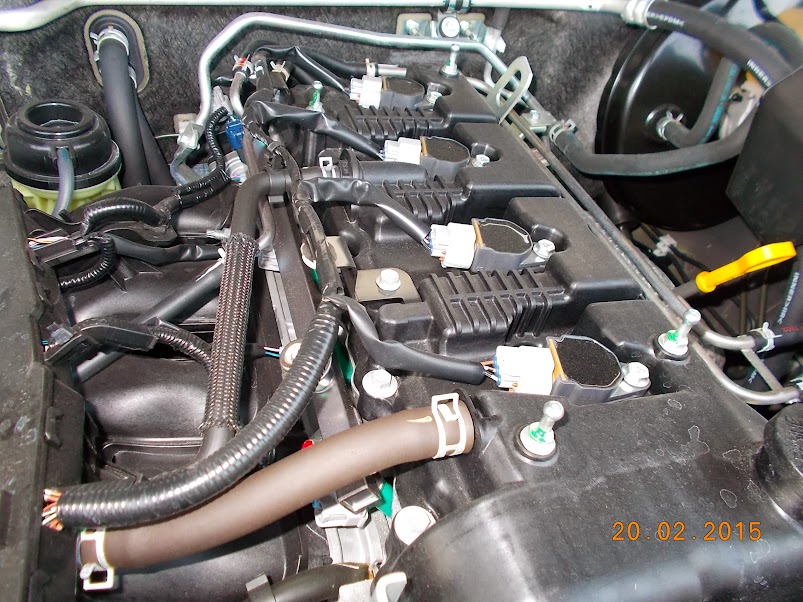

R4 po zdjeciu oslony - nie ma nic prostrzego
