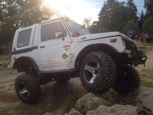

Salata123
Posty: 4423
Re: Sprezyny i wahacze w samuraiu - co i jak
Post autor: Salata123 » pn cze 22, 2015 8:09 pm
a wygląda to tak:

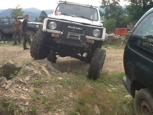

kuba84
Posty: 541
Lokalizacja: Kędzierzyn-Koźle
Post autor: kuba84 » pn cze 22, 2015 9:54 pm
Mój wygląda tak na amorkach z ZJ-ta
Z przodu będę jeszcze wstawiał uniball-a na panharda
