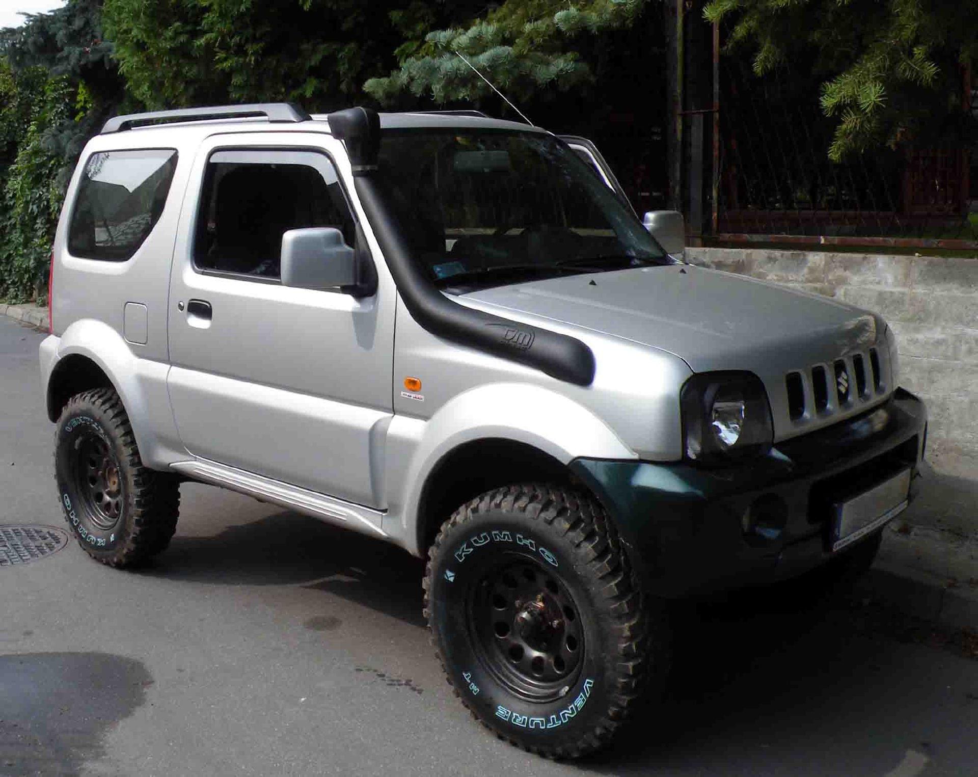

A co to za 30 calową opone masz MT że dała ci wysokosć 76 cm? Bo umnie oryginał BFG 31 cali nie ma więcej niż 77

mdeja pisze:A co to za 30 calową opone masz MT że dała ci wysokosć 76 cm? Bo umnie oryginał BFG 31 cali nie ma więcej niż 77
http://images42.fotosik.pl/111/2ae708fcfb66cc80.jpg
ma jakieś kumho :roll:
