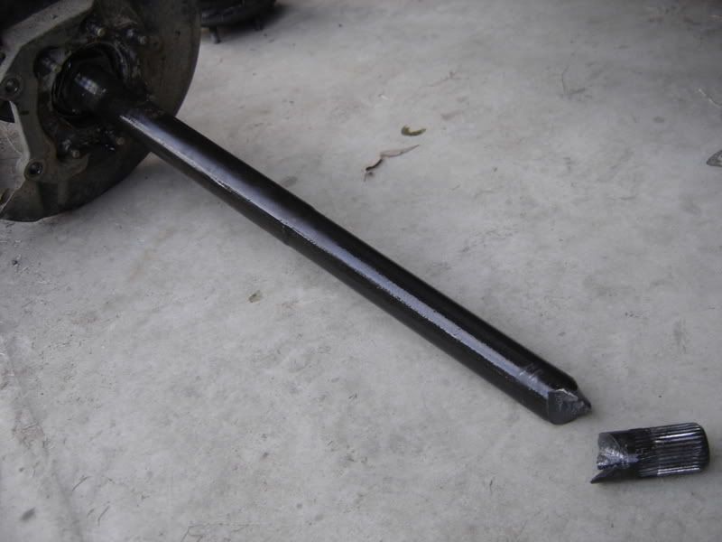

Post autor: meenia » sob kwie 09, 2016 9:32 pm
pilmar pisze:Jak zobaczę ukręconą tylną półośkę to uwierzę.
mi na 37 calach, napędzie tylko na tył, motorze 4,0bmw i pedale w podłodze nie udało się ukręcic.
sj 425 606468554
pilmar
Posty: 1917
Re: Budujemy Plackowóz - rajdowy Jimny 1.8 IS
Post autor: pilmar » sob kwie 09, 2016 10:25 pm
Zobaczyłem, uwierzyłem. wreszcie ktoś ukręcił.
Na jakich kołach ?
