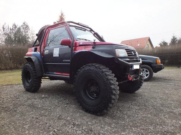

Krotka Vitara na podwoziu Y60 wszystkich tu pogodzi :)21
http://rajdy4x4.pl/index.php/ida/3/?ogl ... &pSt=0&p=1
