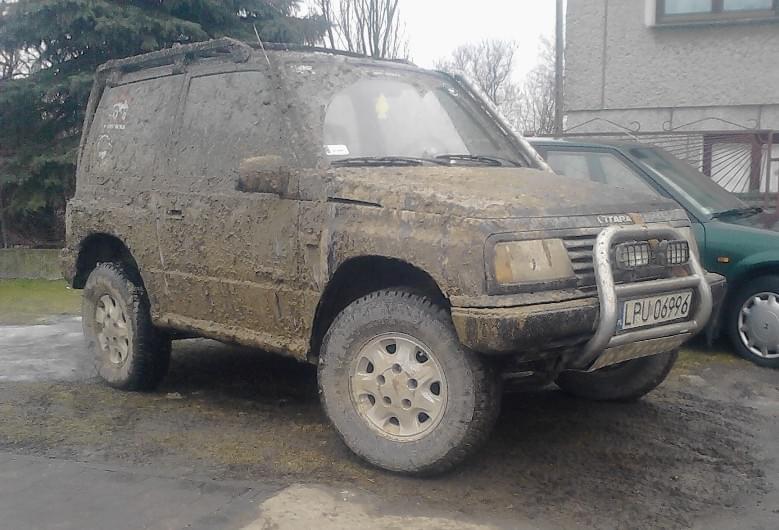

W Vitarze miałem alu 15" z ET 25

Samurajowe 9 kolek maja bodajze et25, vitara tez takie ma, te z 10siecioma maja juz sporo mniejsze
