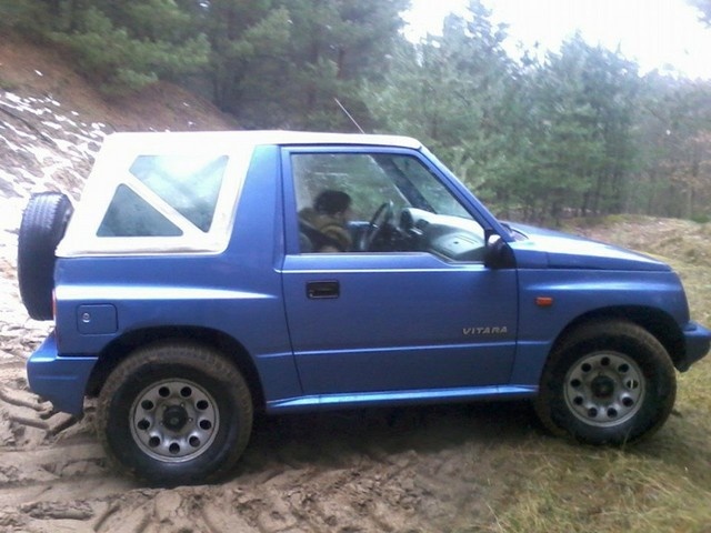

Przy felgach stalowych z Jimny (10 kółek, nie pamiętam jakie et, chyba 5?) opony minimalnie wystają poza obrys - parę mm. Ale to chyba najsensowniejsza opcja do vitary bez poszerzeń. Dalej to już trzeba coś dokładać.
Tutaj masz lift 2", oryginalne felgi i opony 235/75r15
Tutaj lift 4", felgi z Jimny i te same opony

235/75 R15 i seryjny zawias ale... opona zwykła zimówka z osobowego.
