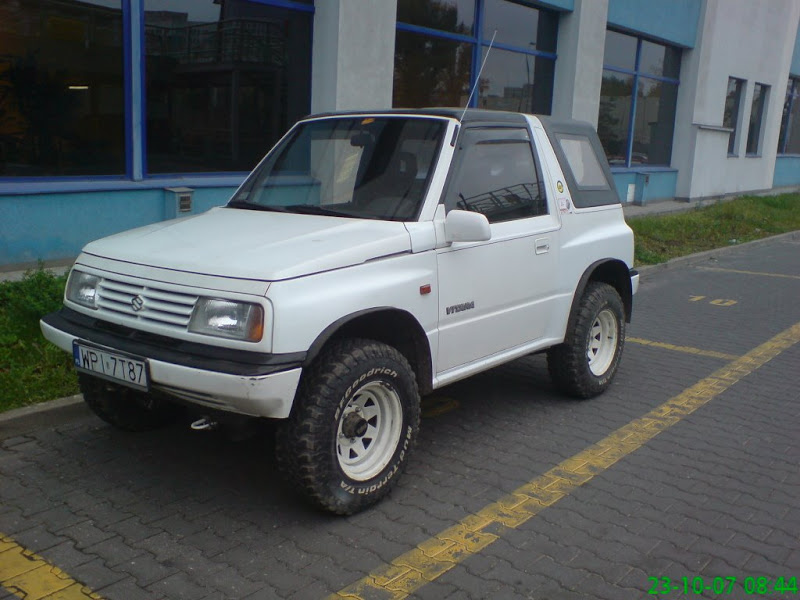

witam
przy felgach et +12 i oponach 235 po 5min. w błocie nie widze nic w bocznych szybach i
jestem na etapie montażu osłon gumowych na bazie pasa transmisyjnego
na nadkola,
nabyłem 5m x6cm
pytanko do tych co juz założyli:
czy z tyłu wystarczy zakończyć z wysokością zderzaka ---czy błoto wtedy nie wali na szyby ??
jaka wysokość wystarczy z przodu na wysokości nakładek na progi ,aby nie wyrywały sie na byle koleinie,
jakie pomysły na przynitowanie i wzmocnienie

Im niżej zakończysz tym lepiej, do poziomu zderzaka bedzie rzucała błotem.
Mam ten sam problem przy oponach 225/70/15 - testowałem prowizorki różne alecoś słąbo to wyglądało. Kiedyś chciałem kupic nawet nadkola ale gościu mi krzykną 1400 za kąplet. ( jest jeszcze chyba na allegro ) i jeszcze był ździwiony że ja byłem ździwiony :wink: że te plastiki tyle mogą kosztować od jakiegoś szrota.

Ja użyłem najpierw dwóch pasków blachy aluminiowej (grubość 2 mm, szerokość ~5 cm, długość sama się wyznaczy). Ponieważ rant nadkola zdrowy był to przynitowałem blachy w kilkunastu punktach, potem do wystającej "półki" przynitowałem pas.

takie jak ma z_power to wydaje mi sie ,że niesprawdzą się (powyrywają) jeżeli wjedziesz w ukośną głęboką koleine gdzie cała wysokość koła trze po koleinie
a te Piotra_Z to takie jak chce zroibić tylko jak je powzmacniać aby przednich błotników nie powyrywać
ekipa z którą jeżdźe (samuraje i k160 )część ma pasy i boki maja czyste
a tam gdzie felga fabryczna mocno sie chowa w nadkole to po 8godz. w błotku to jakby wogóle nie jeździli tacy czyści

Ja mam pasy szerokie na 8 cm i 5 mm grube .. przykręcone wkrętami do rantów. Ranty z przodu za to są wzmocnione paskiem blachy....
I tak to teraz wygląda:
Za to powiem Wam, że gdybym teraz kupował pas to kupiłbym 10 cm ... bo te są na styk
