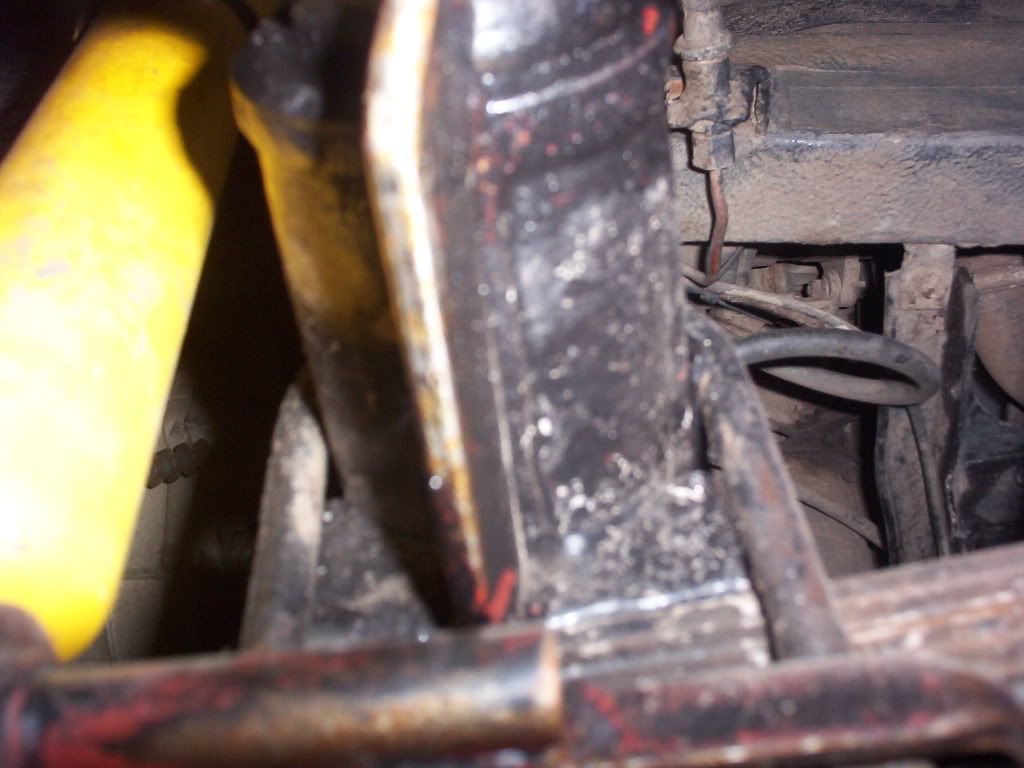

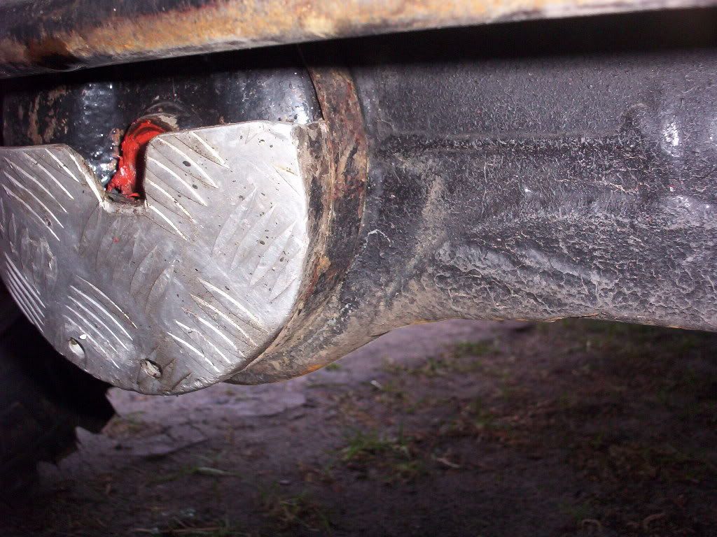

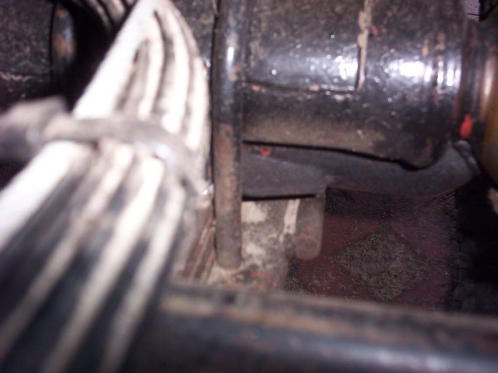

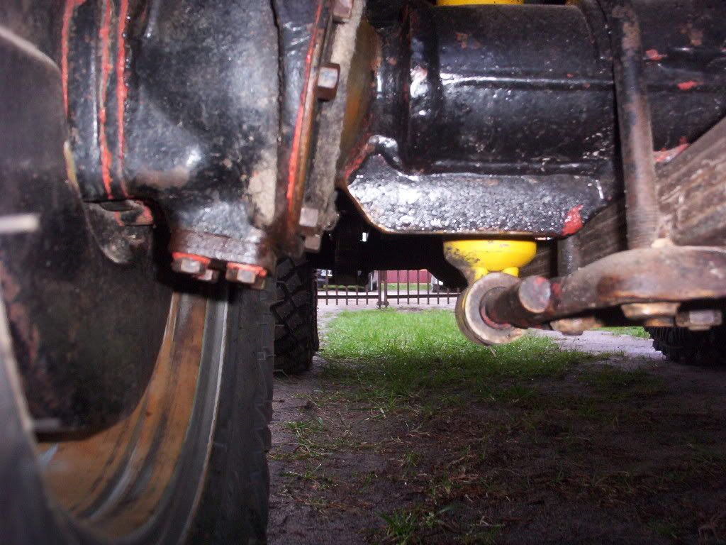

Post autor: Adam.Ż » pn maja 26, 2008 7:33 pm

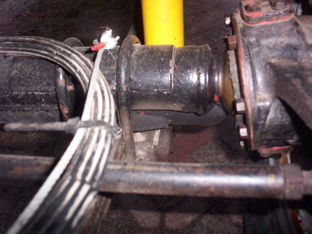

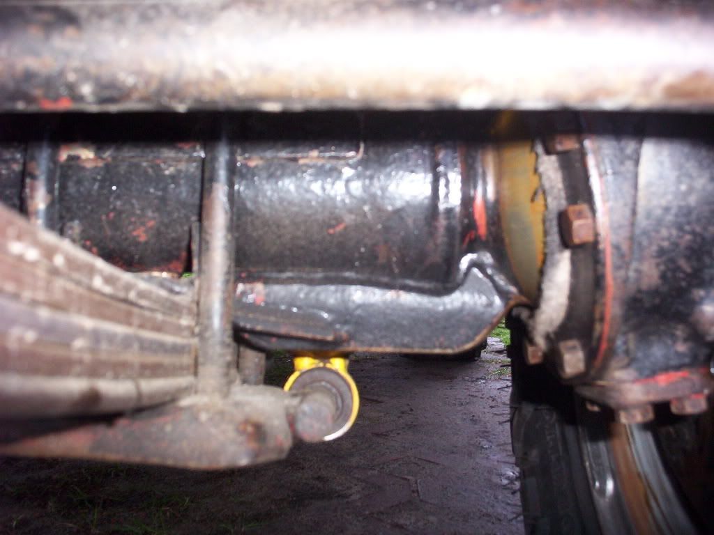

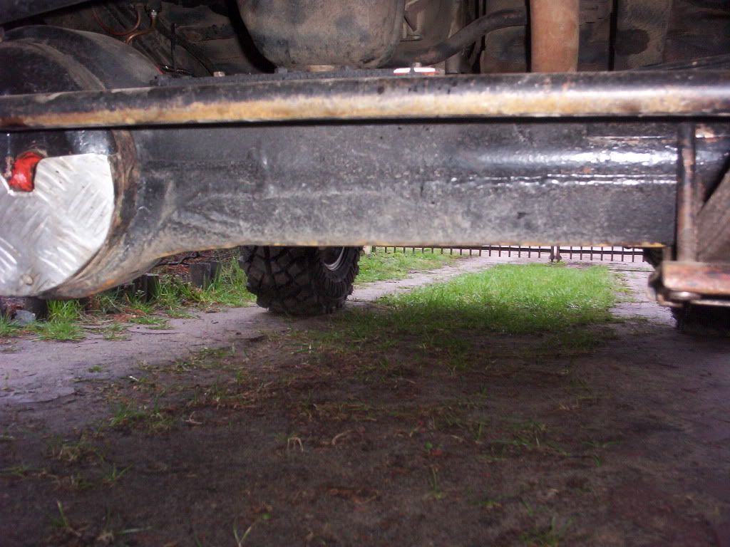

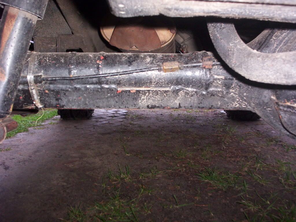

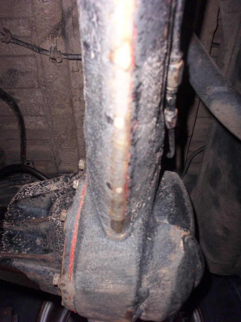

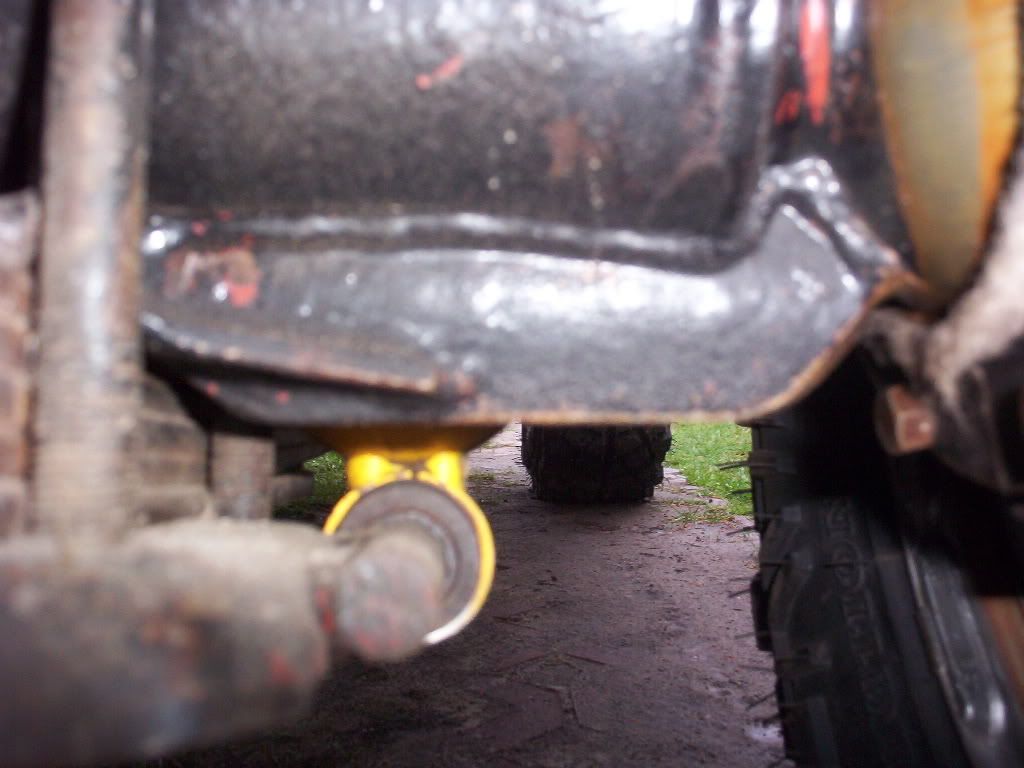

Proszę:

Z ciekawosci - od czego jest widoczna na przedostatniej fotce linka ?
Piotr Karcz
Posty: 1640
Rejestracja: pn kwie 04, 2005 1:13 am
Post autor: Piotr Karcz » wt maja 27, 2008 2:43 pm
Z 5 metrów ciągłego spawu :o
Jak długo już te mosty "robią" z takim wzmocnieniem ?

Adam.Ż
Posty: 4480
Lokalizacja: Sochaczew
Post autor: Adam.Ż » śr maja 28, 2008 2:43 pm
Piotr Karcz pisze:Z 5 metrów ciągłego spawu :o
Nie ciągłego... o ile dobrze pamiętam to było na raty robione po trochu spawy... A jeździ już tak ze 2-3 lata...

Adam.Ż
Posty: 4480
Post autor: Adam.Ż » śr maja 28, 2008 2:45 pm
garbatymarcin pisze:Z ciekawosci - od czego jest widoczna na przedostatniej fotce linka ?
Stalowa linka robi jako element osłaniający przed ewentualnymi korzeniami. W gumowej osłonie która jest przymocowana do tej stalowej idzie linka sterująca przednią blokadą.

Adam.Ż
Posty: 4480
Post autor: Adam.Ż » śr maja 28, 2008 2:47 pm
Czemu nie wzmocniłeś jeszcze tego kawałka od mocowania mostu do samej kuli tylko same kawałki niedaleko kuli??
Chyba że ta nakładka u góry mostu ma robić za wzmocnienie??
I dalej też nie ma?? :o
