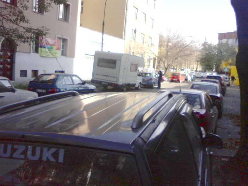

Przez przypadek natrafiłem na ten temat. Mam do takiej vitary oryginalne relingi dachowe z dwiema poprzeczkami, nie wiem jak są dokładnie mocowane mocowane ale wygląda to tak:
Obrazek Obrazek
Wiem że zdjęcia nie są dokładne ale robiłem je przed pracą, jak by ktoś chciał to wieczorem mogę zrobić lepsze

Kurde, widziałem takie rele i myślałem że to jakiś kosz-samoróba, bo jak oglądałęm 2 Vitki w seryjnym full-wypasie to obie miały normalne relingi przykręcane od góry do dachu (takie jak te od Omegi)
Te kurka333 są lepsze, bo obciązają nie dach ale pionowy szef dachu no i mają 4 punkty podparcia.

Wieczorem napisze wam ich dokładne dane bo jest na nich nawet tabliczka, i lepsze zdjęcia, a czy do sprzedania, myślę ze można by się dogadać.
