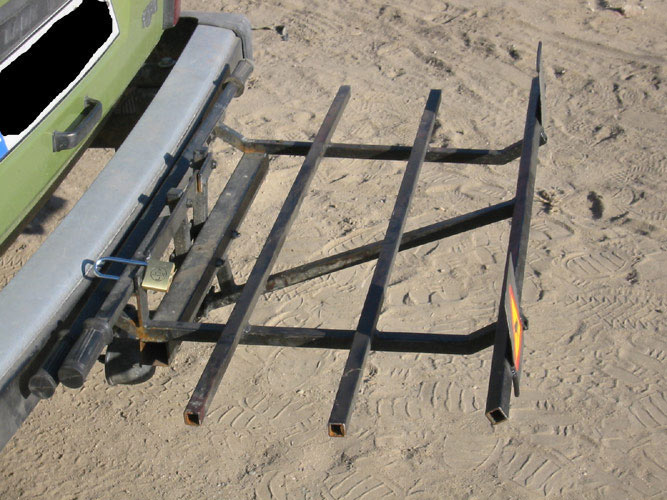

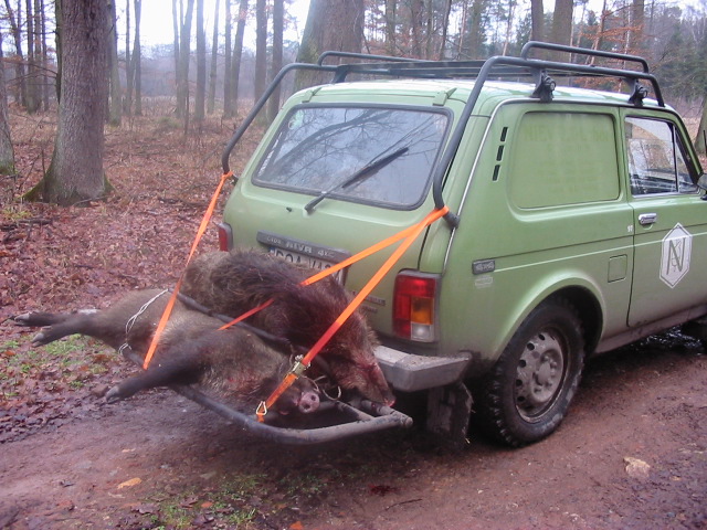

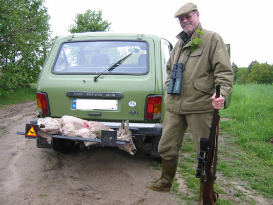

poszukuję bagażnika podczepianego do haka samuraia do przewożenia ustrzelonej zwierzyny
coś jak to http://www.lowiecki.pl/forum/download.p ... 435/07.jpg
i to http://www.lowiecki.pl/forum/download.p ... 332_56.jpg
albo to http://www.lowiecki.pl/forum/download.p ... /niva5.jpg
wiem, że takie ustrojstwa czasami kupuje się wraz z autem jako dodatek :)
moze ktos zna namiar do producenta lub sam pomógł w wykonaniu?
