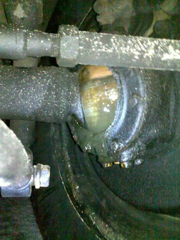

Witam wszystkich.
Mam problem. mam wyciek koło przedniego prawego koła. Niestety nie znam się na tym. czy ktoś spotkał się z taką awarią. co jest przyczyna i jak to naprawić, Z góry dziękuje za odpowiedź.

Na początek polecam http://daniels.lumena.com/suzuki/
Co do zdjęcia to jak dla mnie to jest lewe koło :)
Przyczyną jest padnięty uszczelniacz pochwy mostu. Olej wylewa się z mostu i wypłukuje smar z łożysk i przegubu więc nie warto odkładać tego nie wiem jak długo.
Najlepszym i najczęściej stosowanym rozwiązaniem jest wymiana w/w uszczelniacza.

wg mnie ten wyciek jest prawie normalny a pojawił się bo w moscie najprawdopodobniej jest woda - olej wyraźnie choć zdjęcie marne wygląda na zmieszany z wodą. Prawdopodobnie do mostu dostała się woda, zmieszała się z olejem, nastąpiło zwiększenie ciśnienia i wypchnęło własnie tędy. Przyznaj się - auto pojeździło po jakiejś wodzie? :D

Tez zauwazylem u siebie wyciek i rozebralem to i sie troszk zdziwilem ze uszczelka ta gumowa jest przecieta pod skosem, i tak jak by ktos zakaladal to od strony mostu czy tak ma byc? czy trzeba rozbierac od strony kola calosc zeby zalozyc ta uszczelke gumowa??

dokładnie tak, i sprawdź sobie łozyska zwrotnicy, pewnie sa juz do wymiany ...
i nowy filc warto tez mieć ....

Jak jest przecięta to ktoś ją zakładał bez zdejmowania zwrotnicy, co jest operacją przewidzianą w instrukcji..

Tylko jeśli cieknie Ci olej to do wymiany jest simering uszczelniający pochwę mostu (na rysunku z czerwoną strzałką). A przecina się uszczelniacz kul który nie ma za zadania utrzymywać oleju.

U mnie bardziej to wygladalo jak taki smar bo na kulach byla taka gesta masa. A powiedz mi zeby ta uszczelke wymienic co zaznaczyles to trzeba juz zwrotnice rozbierac? i czy jest zamiennik tego uszczelniacza?

Jeśli był tylko smar to OK wystarczy wymienić tylko tą gumę uszczelniającą kulę. Natomiast jeśli ten smar był już "cieknący" to znaczy że olej przedostaje się z mostu do kuli i wypłukuje smar. Wtedy jeśli masz łożyska piasty ok to wykręcasz 8 śrubek (4 z dołu i 4 z góry) od sworznia zwrotnicy wyciągasz je ( tylko uważaj na podkładki które mogą tam się znajdować). Po wyciągnięciu sworzni wychodzi całość razem z półosią wtedy masz dostęp do tego uszczelniacza i łożysk zwrotnicy które dobrze wymienić bo po co drugi raz za jakiś czas rozbierać. Wymiary uszczelniacza i łożysk znajdziesz u Danielsa na stronce w dziale Części-Zamienniki
