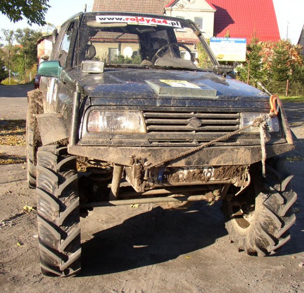

bo ja myslalem zeby kupic rame i mosty z patrola i przelozyc bude ale jak tak to juz rozumie :D :D :D
ale tak serio to opisz motanie sztywnego bo kazdy sie chwali ze ma ale nikt nieoopisał jescze szczegolowo
Czyli coś podobnego :lol: http://rajdy4x4.pl/s/p/gielda/71/7172/8 ... 589a_d.jpg
apede
Posty: 3873
Re: tuning vitary
Post autor: apede » pn sie 03, 2009 2:16 pm
Ale to jest Vitara postawiona na Unimogu.
