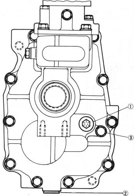

Jak w temacie, mam lekki wyciek przy wałku wychodzacym ze skrzyni, chcę sprawdzić stan oleju, uzupełnić lub wymienić, glebnąłem się pod auto widze jeden korek do wypuszczania oleju ale jakoś drugiego nie
gdzie go szukać ???

jest drugi korek do nalewania (nr 1), lejesz pod "korek" 3 - w praktyce do póki nie leci spowrotem z 1.

jak masz skrzynie osobno z reduktorem to najgorsza możliwa sytuacja! dostęp do wlewu oleju do skrzyni jest po zdemontowaniu skrzyni biegów, olej leje się przez kielich :)16
a jak masz skrzynie biegów skręconą z reduktorem to (czyli nie połączona wałem napędowym)
to korek którego szukasz będzie widoczny pod wałem napędowym po prawej stronie
