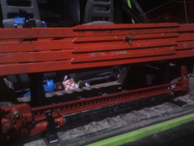

mam slabe foto takiego rozwiazania
uchwyt na trapy i hilifta:
suczę...robi się
