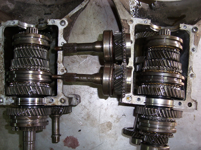

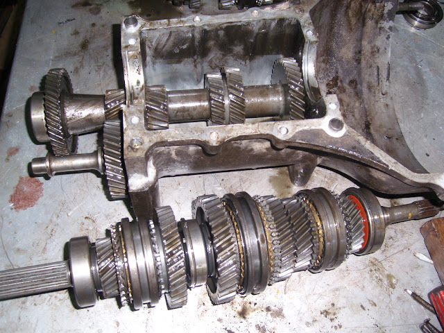

Rozebrałem obie skrzynie
Z „choinek” z obu skrzyń zdjąłem i zamieniłem wałki które wychodzą na sprzęgło
Przełożyłem wałek ze środka skrzyni piątki do czwórki.
Po złożeniu wałka w środku włożyłem „choinkę” ze skrzyni z piątką do obudowy z czterobiegowej.

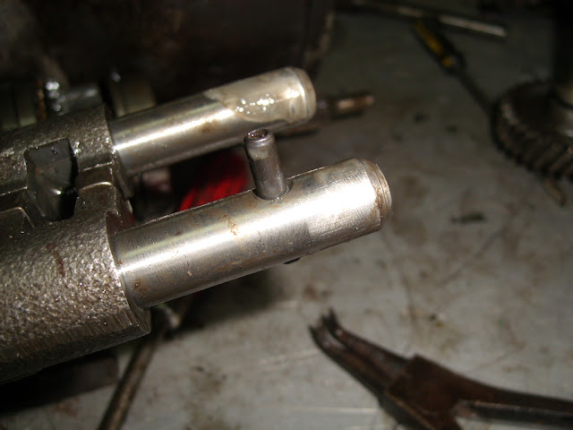

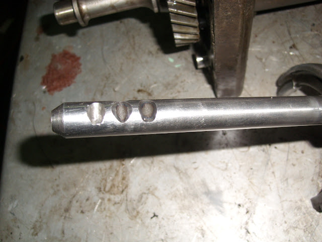

Potem należało przeprowadzić operacje na otwartym wodziku odpowiadającym za wsteczny i za piątke (wodzik ze skrzyni czterobiegowej ) – należy wyciągnąć wodzik – UWAGA NA KULKI! – następnie wyciągnąć zabezpieczenie przed wbiciem piątki
I zrobić na drugim końcu wodzika rowek na kulkę (ja posłużyłem się mini szlifierką)
