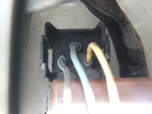

czy mógłby mi ktoś powiedzieć jaki powinien być przerywacz do samuraia? bo chyba mi sie spalił.
czy w tym miejscu na foto u góry zamontowany powinien być przerywacz czy to jest jakis przekażnik tylko a przerywacz jeszcze dalej gdzies ukryty?

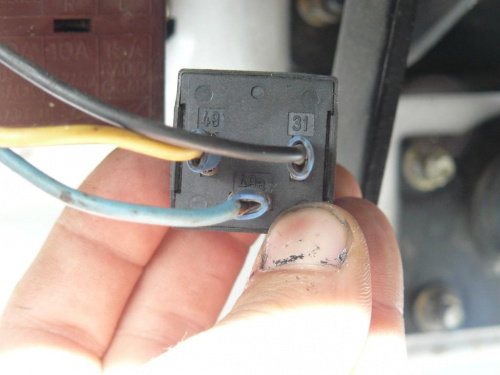

niech ktos mi powie w który otwór jaki kabel od tego przerywacza, na nim jak patzralem są takie oznaczenia 49 , 49a, 31
mialem tez taki przerywacz co mial jakis 4 bolec oznaczony C2 i kabel wisial sobie nie podlączony czy to taki 4 czy 3 bolcowy w koncu powinien być ten element.

mialem taki sam problem wiec z przyjemnoscia ci pomoge 8) .To gniazdo przy bezpiecznikach to miejsce na przerywacz. Udaj sie do sklepu motoryzacyjnego i kup uniwersalny przerywacz, nastepnie musisz przygotowac sobie trzy krotkie kabelki aby polaczyc przerywacz z poszczegolnymi pinami w gniezdzie. jutro zerkne u siebie jak mam to polaczone i ci wysle fotki z opisem.pozdr

KUBA PODESLIJ TEN SHEMAT JAK TO PODLACZYC

nizej masz zdjeci. 49a niebieski kabel z gornym pinem,49 zolty dolny prawy pin i 31 czarny dolny lewy. W ten sposób powinno dzialac, przynajmniej u mnie dziala :)21
