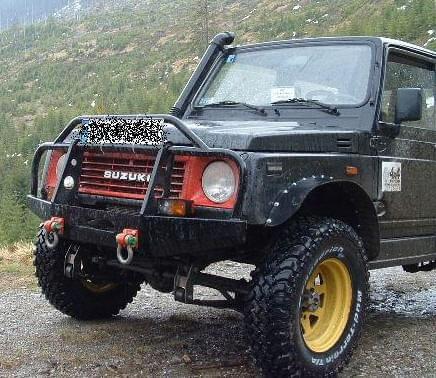

Mam fote dawnej suzy kolegi @Biga. On miał właśnie ten zderzak. Mogę ją wstawić jeśli @Biga nie ma nic przeciwko.

Re: Zderzak Samurai- wymiary i projekt w CAD
Post autor: miastek » śr lis 18, 2009 8:33 pm
http://www.4x4.szczecin.pl/
Vitara->Samurai->GR->GRII
szympro
Posty: 660
Rejestracja: pt cze 29, 2007 12:33 am
Lokalizacja: Kujawy
Post autor: szympro » śr lis 18, 2009 9:55 pm
Niezle, a te swiatelka na zderzaku z czego wziete?
Miejsce na Twoją reklamę.
Albert_N
Posty: 4695
Rejestracja: pt lut 08, 2002 1:00 am
Lokalizacja: Warszawa
Post autor: Albert_N » śr lis 18, 2009 10:41 pm
z tego co pamietam to od ursusa. Fajne i w miare szczelne.

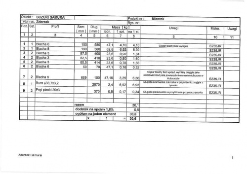

Witam
Sam chce sobie zrobić taki zderzak na podstawie projektu miastka (jak mozna???) :)21
obliczyłem ciezar i wyszło ok 30 kg
mysle ze zrobie go bez orurowania bedzie wazył troche mniej (chyba lepiej)
pozdro
SAMURAI
szympro
Posty: 660
Lokalizacja: Kujawy
Post autor: szympro » pt lis 20, 2009 2:35 pm
Troche te literki male zeby cos odczytac :)21
pziaber
Posty: 269
Rejestracja: wt lip 14, 2009 10:28 am
Lokalizacja: Kraków
Post autor: pziaber » pt lis 20, 2009 2:51 pm
masz link do większego zdjęcia zestawienia
http://www.fotosik.pl/pokaz_obrazek/pel ... d15dd.html
:)21
SAMURAI
pziaber
Posty: 269
Lokalizacja: Kraków
Post autor: pziaber » pt lis 20, 2009 3:01 pm
aha numeracja elementów mi sie troche pomieszała liczyłem z rysunku zestawieniowego po kolei:
poz 1 na rys - 1 w zestawieniu
poz 4 na rys - 2 w zestawieniu
poz 5 na rys - 3 w zest.
ooz 2 na rys - 4 w zest.
poz 3 na rys - 5 w zest
i tak po kolei........... :(
