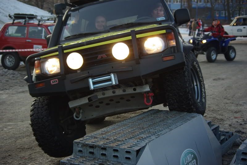

Po przeszukaniu internetu udało się , i została wykonana osłona silnika
http://s269.photobucket.com/albums/jj64 ... C00379.jpg
Pasowała bez większych trudności.

To coś osłoni Twój silnik przed gałęziami. Ale niezbyt grubymi.
A jak się zerwie z przodu i zawinie pod auto to mina kierowcy będzie bezcenna.

ogolny pisze:Po przeszukaniu internetu udało się , i została wykonana osłona silnika
ta blaszka może narobić więcej szkód niż przynieść pożytku.

Czemu ma niby narobić szkód? Zawinąć pod spód , chyba że wyrwie 4 śruby m10. Zresztą projekt zerżnięty z http://suzuki.a-ng.eu/?t=6;32&a=28

Możesz przykleić jeszcze na środek przedniej szyby naklejkę ARB. Tak samo pomoże, tak samo poprzeszkadza.

Fajna jak na brytwanke do ciasta , :)21 ja taka blaszke to na maske dałemżeby sie nogi nieodgniatały jak sie maszeruje tu i tam do wyciągarki

Moja aluminiowa osłona ma 6mm a i tak się ładnie poddaje a co dopiero 2mm aluminium

Osłona jest wykonana nie do jazdy ekstremalnej, a po za tym prototyp i lepiej było wykonać z materiału łatwiejszego do ewentualnych poprawek. Zawsze mogę sobie wyciąć z każdego rodzaju i grubości blachy.

Nawet z 1mm blachy będzie dobra. Zapobiegnie uszkodzeniom chłodnicy, pasków itp przez gałęzie. Przy kontakcie z poważniejszą przeszkodą się odkształci ona a nie części ramy... Ma prosty kształt który będzie można łatwo zrekonstruować. Ma małą masę. A że to nie ARB... Jak kierowca jest baranem to zniszczy wszystko. Rób swoje i nie przejmuj się radami fachowców.
