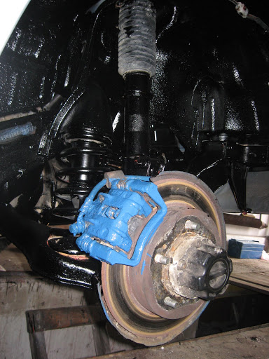

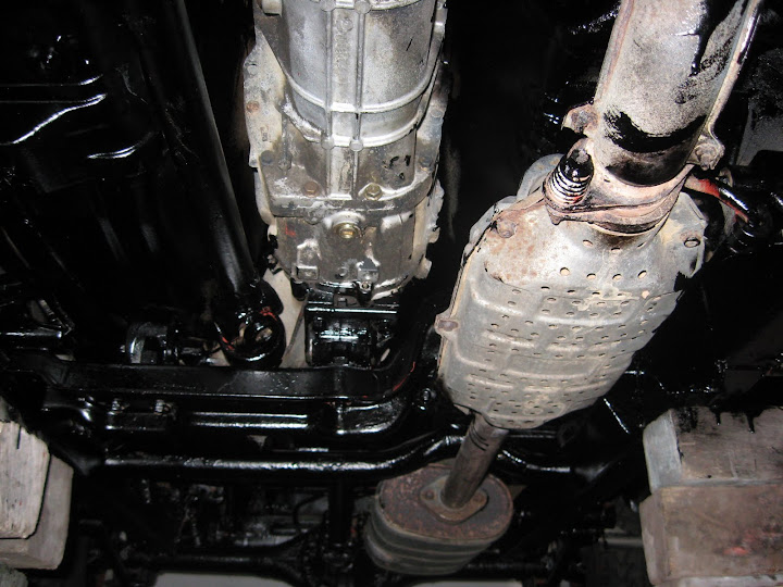

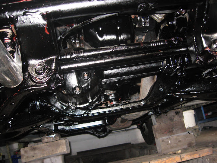

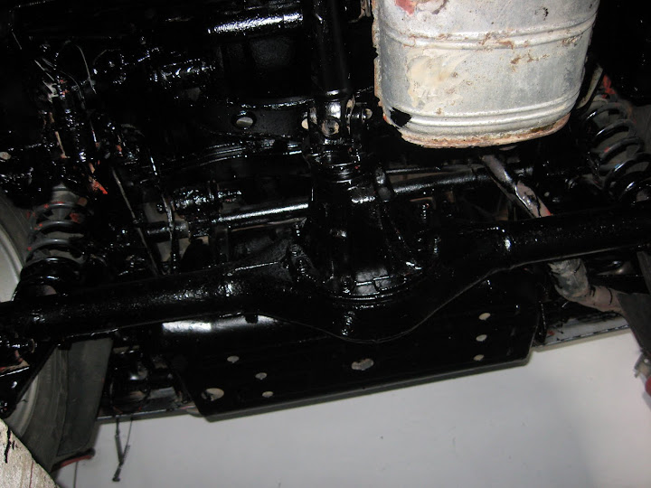

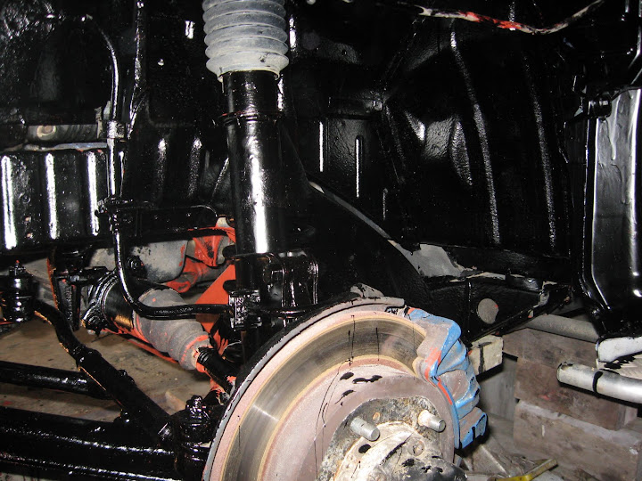

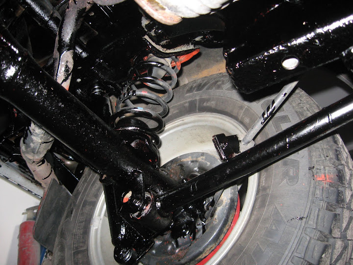

W zeszłym roku przed zimą pomęczyłem się 2 dni i zabezpieczyłem podwozie suzi,dziś sprawdziłem jak to wygląda po roku- i jest git
polecam- warto poświecić trochę czasu, tym bardziej ze zimy u nas słone.
Gdzie sie dało to minia , bitex, a do profili zamkniętych wtrysnąłem fluidolu
poniżej foty z zeszłego roku

chciałbym zauważyć, że takie zabiegi mają to do siebie, że ogniska rdzy powstają pod tą skorupą i jak już nie ma blachy to wypada dziura :)21

Minia nie jest zbyt dobrym gruntem , a stosowanie jej na powierzchnie już malowane mija się z celem . U mnie ktoś podobnie pomalował zawiechę . Z mostów schodzi dużymi płatami a pod spodem ruda . Także nie zbyt dobry sposób . Nie chce tu krytykowac. lecz taka konserwacja mija się z celem . Jest to tylko zabieg poprawiający wygląd , lecz na krótką metę . Jeżeli chodzi o konserwację mostów i całej zawiechy , to jedyny skuteczny sposób , to piaskowanie i malowanie farbami epoxydowymi.

slavok pisze:chciałbym zauważyć, że takie zabiegi mają to do siebie, że ogniska rdzy powstają pod tą skorupą i jak już nie ma blachy to wypada dziura :)21
we Włocławku jest taki jeden mistrz biteksu, najpierw mazał po seriach, teraz po gelach
ps
jak nie rozłożysz na czynniki pierwsze to dobrze nie doczyścisz
smoła nie ma właściwości antykorozyjnych - tylko mydli oczy
ale za wkład pracy - 5 :)2
