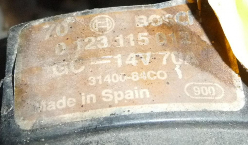

W samuraiach hiszpanach sa alternatory 70A (BOSCH) więc poszukaj moze od takiego

No u mnie w Hiszpanie jest na 100% 70A (samurai 98 rok - seryjny chyba bo ja nic w nim nie zmieniałem) a w japońcu to nie sprawdzałem

pziaber
Posty: 269
Rejestracja: wt lip 14, 2009 10:28 am
Re: alternator 70A+ do SJ413
Post autor: pziaber » czw sie 12, 2010 12:11 pm
U mnie w samuraiu fabrycznie jest take coś
moze poszukaj takiego
