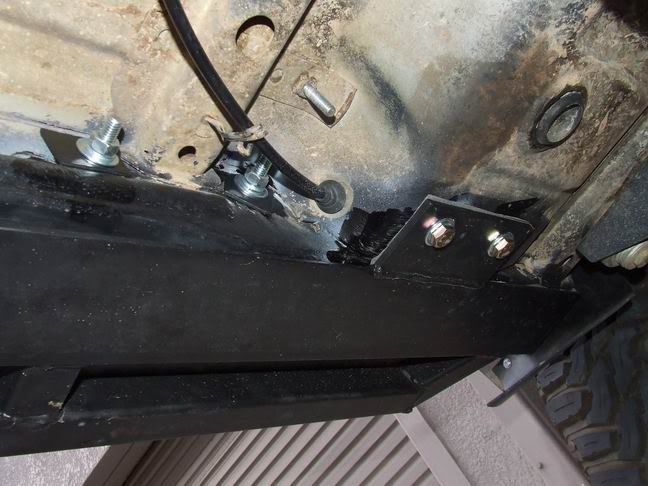

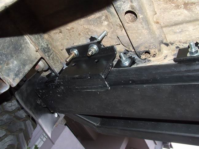

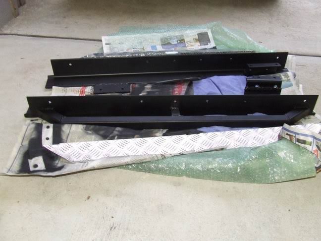

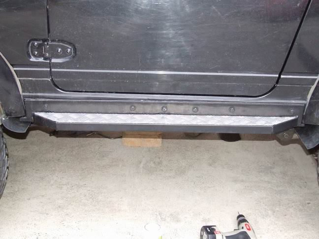

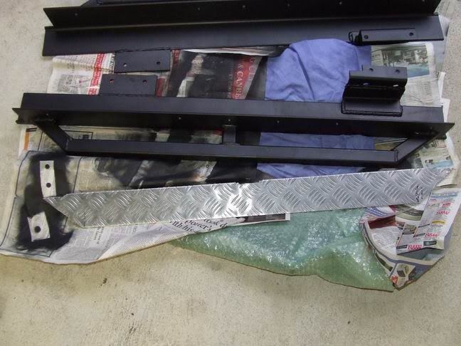

Nie podobal mi sie oryginalny sposob montowania rock-sliders poniewaz sa one przykrecone do budy i ramy na sztywno. wg mnie polaczenie na sztywno karoserii i ramy bez uwzglednienia gumowych dystansow (body mounts) moze spowodowac stres i pekanie karoserii. zamocowalem wiec je tylko do karoserii uzywajac 4 srob w podlodze i 6 ( pewnie 4 by wystarczyly :) ) przez progi. po zdjeciu oryginalnych plastikowych progow i odcieciu pordzewialych mocowan okazalo sie ze progi sa tylko w paru miejscach lekko pordzewiale. jedno miejsce mialo wiecej rdzy i po zeszlifowaniu jej zrobila sie 5mm dziura. odcielem te wystajace z dolu zgrzewania zostawiajac plaska powierzchnie i powiekszajac troche otwory przez ktore wylatuje z progow woda. po przylozeniu i zamontowaniu nowych oslon woda wylatuje na oslone i na zewnatrz (oslona to katownik). na stopnie uzylem rur kwadratowych zamiast okraglych w przekroju, bo lepiej bylo mi zamocowac aluminiowa blache jako wykonczenie stopni. pasuje mi to do reszty samochodu, nie jest sliska i zawsze jakos zatrzymuje bloto lecace z kol. calosc pospawal moj znajomy. ponizej pare fotek
gotowe progi, aluminiowa blacha z boku jeszcze nie przymocowana
widok z dolu, widoczne mocowanie przez podloge i przez progi
efekt koncowy
trzyma sie to wszystko solidnie, opieralem juz auto na progach przy przechyle bocznym na skarpe. moznaby bylo dospawac od dolu na obu koncach progow jakies ksztaltki i za pomoca sruby i gumowego dystansu przykrecic od gory do wystajacych poza rame mocowan resorow ( cos na ksztalt i styl mocowan karoserii coby nie mocowac na sztywno). doszedlem jednak do wniosku, ze nie potrzebne mi to bo nie mam high lift jack'a, ale podejrzewam ze nie bylo by problemow z podnoszeniem auta. zazwyczaj ludzie stosuja stopnie przykrecone/przyspawane do ramy, ale one w mniejszym lub wiekszym stopniu ograniczaja przeswit z boku auta, a na skalach przydaje sie cos co siedzi wysoko tak jak progi, stad taki projekt.
