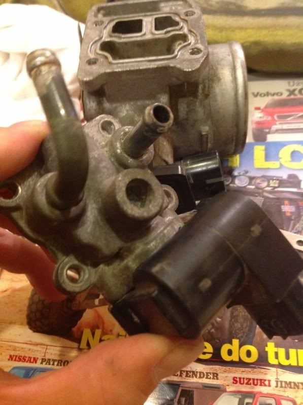

Łosiowy
Posty: 424
Rejestracja: czw mar 13, 2008 9:45 pm
Lokalizacja: Sopot
Re: Falujące obroty silnika - Suzuki Jimny
Post autor: Łosiowy » wt paź 16, 2012 8:59 pm
Witam.
Coś wiadomo w temacie naprawiłeś??
W swoim jimasie mam podobny problem tzn.jak silnik osiągnie temperaturę roboczą to zaczyna się jazda z obrotami.
Trzyma około 2000-2500 po dodaniu gazu spadną do 900 i potem znowu w górę .
Na zimnym nie ma tego problemu jest w miarę ok bo około 1000.
Czy te motory maja silniki krokowe lub coś podobnego do krokówki
Na kompie brak błędów i podciśnienia sprawdzone.
Jeakieś pomysły :)21

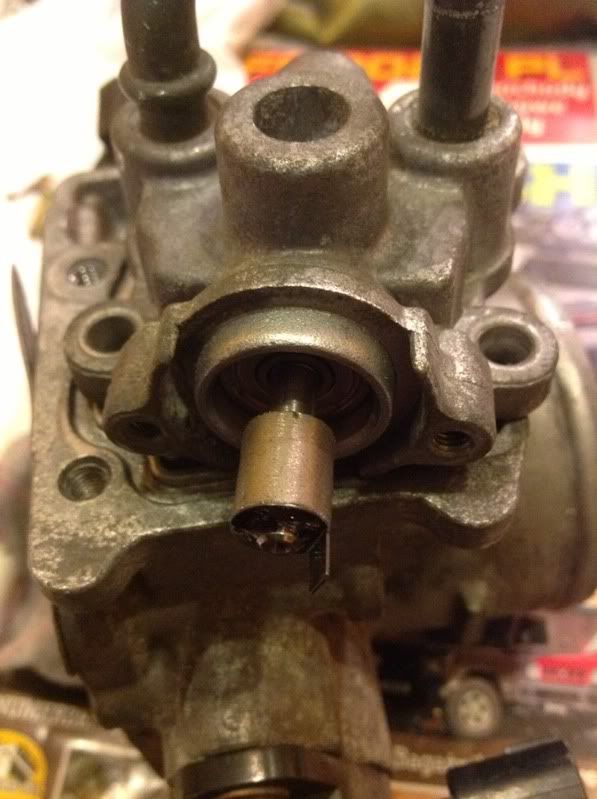

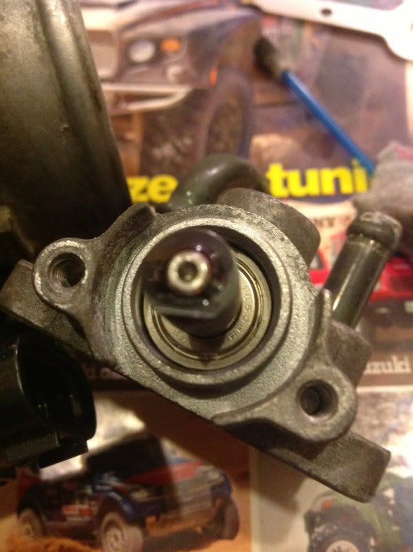

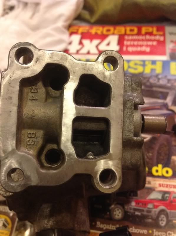

Witam
Temat falujących obrotów ogarnięty.Przyczyną był zatarty zasyfiony zawór od powietrza który był w pozycji otwartej i dozował powietrze na maxa.Objaw taki jak by odłączyć przewód od serwa.Po dokładnym wyczyszczeniu obraca sie swobodnie.Przy okazji wyczyściłem przepustnicę nowa uszczelka i bangla :)21
