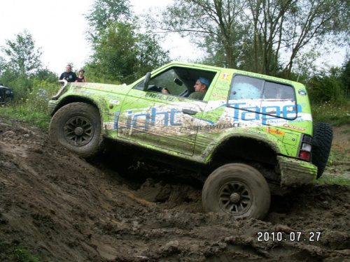

Nie będę gorszy:

Siup i już :)21 To co widzisz u mnie na górze, jest z jednego kawałka wydruku klejone. Nooo oprócz tylnego poszerzenia :wink:
BTW - ładnie Ci to wyszło :)2
