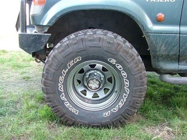

Jakie musze zakupic felgi tz z jakim ET by weszły na nie 33x12,5 do Pajero II aby było dobrze?

Jest to przez zemnie dość szeroko jest to opisane dziale Mitusbishi gdyz poniewaz mam 33x12,50 plus DOTZ -30 ET

Post autor: Eskapada » czw maja 08, 2008 8:02 am
Przemy pisze:Dzieki juz wiem ze potrzeba właśnie et -30
a wiesz ile trzeba zrobic modyfikacji w aucie ??
Tutaj masz opone 33x12,50 na DOTZ minus 30 ET
Jak widać kołem NIE DA się skręcić !!

Post autor: Przemy » czw maja 08, 2008 8:12 am
a te foto to bez liftu budy?
bo dziś jadę odebrać podkładki +5cm no i narazie podkręcę na drążkach póki nie nazbieram wystarczającej ilości szelestów na nowe zawieszenie
[J. Piłsudski].
gg1196424
Post autor: Eskapada » czw maja 08, 2008 8:21 am
Mylisz sie 8) to sa foty po body lifcie i wymianie zawieszenia na TJM XGS
Kolejne zdjecia po sciągnięciu chlapaczy - wyadawało by sie ze jest OK
niestety nie jest
opona mija sie z nadkolem na styk - kolo nie jest do konca skręcone oraz auto stoi. Podczas jazdy, przy skrecie na luku, przy lekkim wykrzyzu roz...nadkole lub nadkole roz... opone 8)
