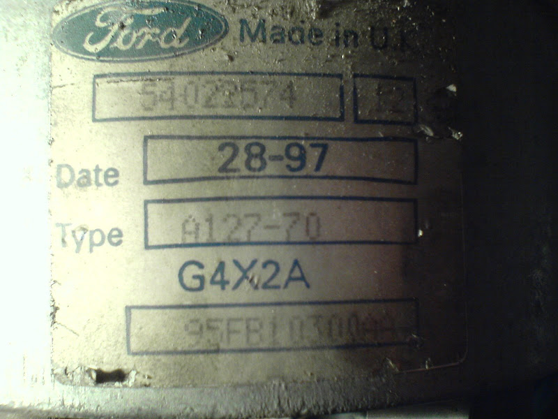

ps
@Kojak
tu masz foty mojego zapasowego alternatora
