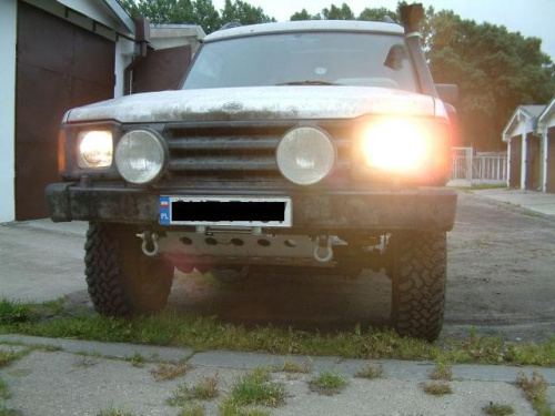

Gerard pisze:A wyglada znosnie-fajnie:)
i co z tego, zderzak(z przydaśkami) ma nie wyglądać, ma być osłona dla delikatniejszych elementów nadwozia i podwozia oraz robić, za solidny i pewny punkt zaczepu. Wygląd to znaczy tu tyle co... moje zdanie :)21

A mi się akurat ARB nie podoba bo zajebiście wystaje do przodu przez co kąt najazdu jest do pupy :D
co do haków z dobrego warsztatu, to gdzieś obiło mi się o uszy że żeby nie mieć problemów to nic nie może wystawać więcej niż 5 cm przed zderzak czy jakoś tak
Żeby nie było zaczepy UP też wystają więcej niż 5 cm
