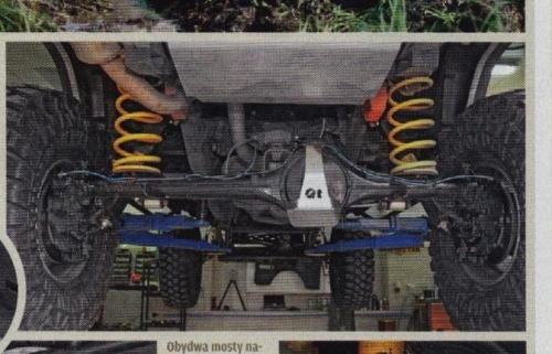

gri74 pisze:nie chce mi się tu pisać co , ale na szybko to np. do obróbki idą czopy , piasty , tarcze hamulcowe i jeszcze parę tematów
aha czyli sporo zabawy, nie ma lekko
fajne autko
aha
jeszcze jedno pytanie- co to jest to niebieskie?

na desce ?

gri74 pisze:na desce ?
pod spodem :)21
wiem co to żółte, czarne, srebrne, pomarańczowe, czerwone
nie wiem co to to niebieskie

niebieskie na mostach ?

gri74 pisze:niebieskie na mostach ?
czekaj
zdejme bryle i zerkne dokładniej
na mostach to jakis niebieski przewód, to nie
takie prostokatne niebieskie 4 sztuki

sbb pisze:
czekaj
jakie karwa niebieskie???

jpi pisze:
sbb pisze:
czekaj
czy Wy sobie łonline ałtoświata oglądacie
w real
lezy przed nosem na biurku

sbb
Posty: 3753
Re: Defender jako wyprawówka
Post autor: sbb » wt paź 19, 2010 6:03 pm
sbb
Posty: 3753
Post autor: sbb » wt paź 19, 2010 6:04 pm
juz wiem
:)21 :)21 :)21 :)21 :)21 :)21 :)21 :)21 :)21
trzeba było powiekszenia skanu
gri74
Posty: 5786
Post autor: gri74 » wt paź 19, 2010 6:06 pm
w życiu bym się nie domyślił,że chodzi o ....
podnośnik kolumnowy i jego ramiona :lol: :lol: :lol:

sbb
Posty: 3753
Post autor: sbb » wt paź 19, 2010 7:13 pm
gri74 pisze:w życiu bym się nie domyślił,że chodzi o ....
łeb by mi omało nie pękł tak kombinowałem co to za cholerstwo
dopiero wklejenie skanu i zauwazenie wiszacych kółek w powietrzu uswiadomiło mi jaka ze mnie dupa wołowa
:)21 :)21 :)21
co za gamoń ze mnie
