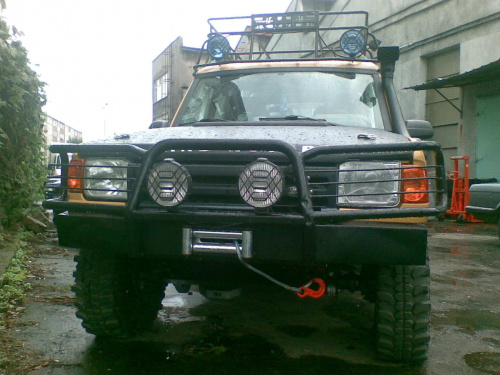

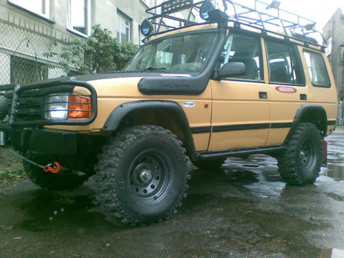

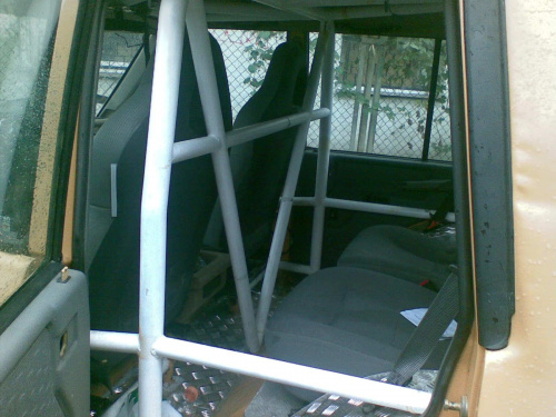

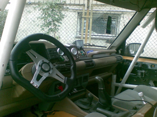

OK OK PROSZE BARDZO OTO MÓJ SZCZEP :lol:

łeee, jakaś krzywa ta kierownica :roll: :D
tak poważniej to kółka są 33"?
zamiast kanapy dwa fotele?
swoją drogą to Ty "zwinna małpka" musisz być wchodząc między tymi rułkami :roll: :D

kółka 33cale i dwa fotele fabryczne te które były z przodu. A co do tej małpki to rzeczywiscie wsiadanie nieco utrudnione, zwłaszcza ze ja nie mały chłop jestem, ale dochodze do wprawy już i calkiem mi to nieźle wychodzi :)

no to pochwal się jeszcze coś namotał w mosty/reduktor, zawieszenie

Oj sporo by pisać co tam zostało wsadzone ale tak po krótce:
-zawias procomp hd +2 cale do tego wachacze pod lift
-mosty przód i tył maxi drive pełne blokady zabieraki hd i połoski
-felgi stalowe -25 et
-wyciągarka superwinch ep 9 + lina syntetyk
- osłony mostów QT oslona drazka przedniego jak i tylniego oraz zbiornika paliwa
i pare innych pierdółek :)

PIENIO, a na co to wszystko? znaczy jakie przeznaczenie tego?

to już poważny upalacz :wink:

każdy ma swój lot, ale na upalacza to trochę ciężkie, rozbudowany kurnik podnosi środek ciężkości, a klatka powinna być na zewnątrz a nie wewnątrz ;)
ale wygląda fajnie, podoba mi się

zbudowane do rajdów turystycznych i wyprawowe

Damian pisze:klatka powinna być na zewnątrz a nie wewnątrz ;)
a czemu ?
