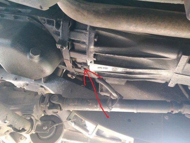

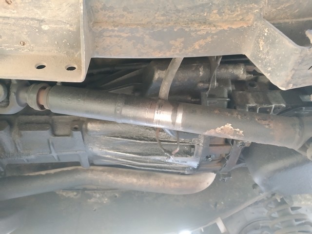

Re: Disco I zginęło sprzęgło
Właśnie zauważyłem że przypadkiem na drugim zdjęciu załapał się ten siłownik sprzęgła
Dobra, to już wiem na czym stoimy.
na zdjęciu widać też, że osłona wieloklina wału napędowego nie jest na swoim miejscu a wieloklin smaru nie widział chyba od czasów fabryki.
Załóż na odpowietrznik wysprzęglika (siłownika) ściśle rurkę jaka przezroczysta, wyprowadź jej koniec koło pompki tak byś miał na oku jedno i drugie. Popuść odpowietrznik i dolewając nowego płynu pompuj pedałem. Jak pojawi się u góry nowy płyn, zakręć odpowietrznik, sprawdź czy sprzęgło działa, jak słabo; to odpowietrzasz jeszcze tak jak hamulce. Jak dalej kicha to wymień siłownik. Jesli nie chcesz teraz wymienić bo się kutwa włączyła, to kup i woź ze sobą w razie "W" zrobią Ci to gdzieś w pierwszym lepszym warsztacie.
