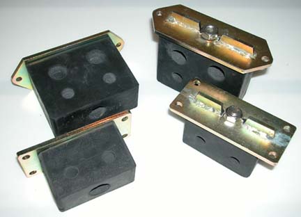

Post autor: Discotheque » wt mar 13, 2007 9:53 am
Odbojniki z poliuretanu to koszt okolo 20zl brutto i mozna je sobie dociac na wysokosc
Fakt ze okragle ale srednica jest pokrywajaca fabryczny po najdluzszym boku:
Odbój stożkowy średnica podstawy fi 90 wysokość 120 mm
Odbój walcowy średnica fi 70 x 125 mm
mocowane sa na jedna srube fi12 i myslalem o dorobieniu takiej plytki mocujacej jak na fotce (chodzi o sama blaszke mocujaca nie)
http://www.weekendhobby.com/board/landr ... 912573.jpg
Tak wygladaja odbojniki
Wiec po zalozeniu zawiasu zrobie z poliuretanu odbojnik +1" na wysokosc.
