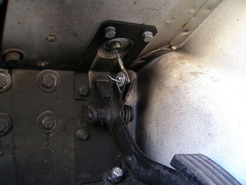

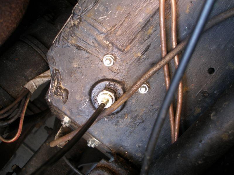

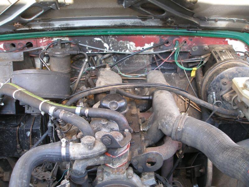

Oto zdjęcia.
Uważne oko stwierdzi że nakrętka która powinna być od strony geja jest w komorze silnika - chciałem w ten sposób skrócić linkę - nie pomogło ale też nie przeszkadza więc zostało.
Tu linka idzie najkrótszą drogą :)
Jakby trochę luzu było - jak go wybrać. Na śrubach już nic nie popracuję.
I tu jest wg mnie pies pogrzebany - po kilku ruchach pedałem zaczyna się skrobanina. Czyżby kwestia za długiej linki przez co w jakiś magiczny sposób linka zaczyna ocierać bo jest jej "za dużo" ??

Post autor: TRAWOLT » śr gru 03, 2008 12:30 pm
stasieks pisze:Obrazek
a gdzie jest ten kąt 90stopni bo nie widzę :roll: :D
Oż się będzie czepiał. Nie ma, był ale już nie ma ;)
Pomyliłem się i już.

ps. koniec linki/przetyczka/pedał tam trze - nie obraca się luźno - tak se myślę ale ja to ... :roll: :D

ha dopiero teraz zauważyłem! a gdzie jest nakrętka na linkę?
Jak masz to tak luzem to się dziwisz, że jest luz? :lol:
stasieks
Posty: 102
Rejestracja: pn kwie 16, 2007 1:58 pm
Post autor: stasieks » śr gru 03, 2008 1:18 pm
Wąż pisze:ha dopiero teraz zauważyłem! a gdzie jest nakrętka na linkę?
Przy opisie zdjęć pisałem że z nakrętką było dużo gorzej i przełożyłem na drugą stronę żeby skrócić linkę :)
Ta nakrętka nic nie daje - tyle powiem :)

to zobacz teraz jak pracuje przy pompie czy też ma luz itd.
tu podkładka, tam coś nagniesz i będzie działać... inwencji trochę :)21
