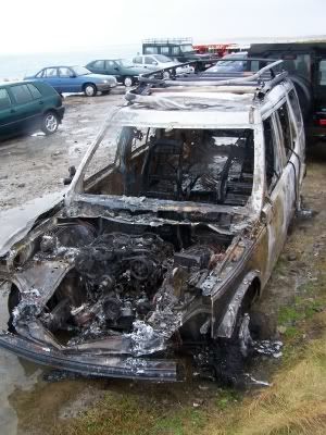

Witam, To wlasnie ja jestem "ten kolega" o ktorym pisal Kris to znaczy niestety wlasnie mi spalilo sie we wtorek Disco2.
Dzieki za komentarze ale mam wrazenie, ze to nie bylo Webasto/dewasto.
1. akumulator planal czerwono/niebieskim ogniem, Webasto stalo sobie obok i sie nie palilo
2. w aucie bylo wtedy zimno tzn. tak jak normalnie w zimie, nic nie grzalo
3. Webasto nigdy nie bylo przezemnie wlaczane
4. ogien buchnal jakies 2-3 minuty po starcie
ale tez przyznam, ze mialem to auto 2 miesiace wiec nie zbadalem dokladnie jak to scierwo dziala, moze i bylo ustawione jakos dziwnie np. if Temp < 0 st.C than Burn it up
Moje Disco bylo z 2003 i wlasciwie nie bylo nic w nim robione.
Zdjecia tego spalonego Defa tez pokazuja, ze "Dewasto" tam sie nie spalilo tylko stoi jak stalo. Ktos mial zatem wiecej szczescia albo wieksza gasnice!
Moze jakies inne podpowiedzi?

masz już ekspertyze biegłych z zakresu pożarnictwa?
są nieźli. z totalnych zgliszczy są w stanie ustalić co było przyczyną.
dewasta nie serwisowane potrafią zapłonąć przy rozruchu, ale większość zimowych pożarów to elektryka.
elementarna fizyka...
prawdopodobnie miałeś luźne klemy co w dwójce jest nagminne i na przegrzanych kablach zaczęła płynąć izolacja od której zajęła się plastikowa skrzynka. ewentualnie jakieś luzne przedmioty w schowku na lewarek spowodowały zwarcie.
wybuch samego aku nie jest częsty.
Re: Spaliło sie...
LR-y wychodząc z fabryki mają już zdupconą elektrykę
ale mógł też zwybuchować aku ,przeskok iskry w srodku plus wodór to bum a że był w dobrym stanie to zaczoł spawać o czym świadczą kolory płomienia

Klem nie sprawdzilem to fakt ale nie sadze, ze to byla przyczyna bo w listopadzie, jak zapchal sie filtr paliwa, to katowalem go rozrusznikiem na maxa chyba z 15 minut. Jesli klemy byly luzne to wtedy by sie zjaral. W skrzyneczce byl wprawdzie lewarek ale byl przypiety elegancko.
Ekspertyzy nie zamawiam, bo auto nie bylo ubezpieczone wiec i tak i tak jestem w d......
Stracilem na tym lekko liczac 45k

Sa jakies fotySoeft pisze:Witam, To wlasnie ja jestem "ten kolega" o ktorym pisal Kris to znaczy niestety wlasnie mi spalilo sie we wtorek Disco2.
ale tez przyznam, ze mialem to auto 2 miesiace wiec nie zbadalem dokladnie jak to scierwo dziala, moze i bylo ustawione jakos dziwnie np. if Temp < 0 st.C than Burn it up![]()
Re: Spaliło sie...
Fotki beda za godzine, jak odszukam aparat. W tych nerwach nie wiem gdzie go schowalem.

w Disco byla na pewno nowa nawigacja, ale ja wolalem wyjac ...... worek ze smieciami
czlowiek glupieje w takich chwilach
a aparatem pozniej tez robilem zdjecia

HiJack pisze:No akurat w D3 dewasto wlacza sie automatycznie i uzywane jest do dogrzewania silnika.![]()
Inaczej podobno nie osiaga sie odpowiedniej temperatury w warunkach zimowych...
to faktycznie, tego z twojej foty to dogrzalo w silnik ze ho ho
