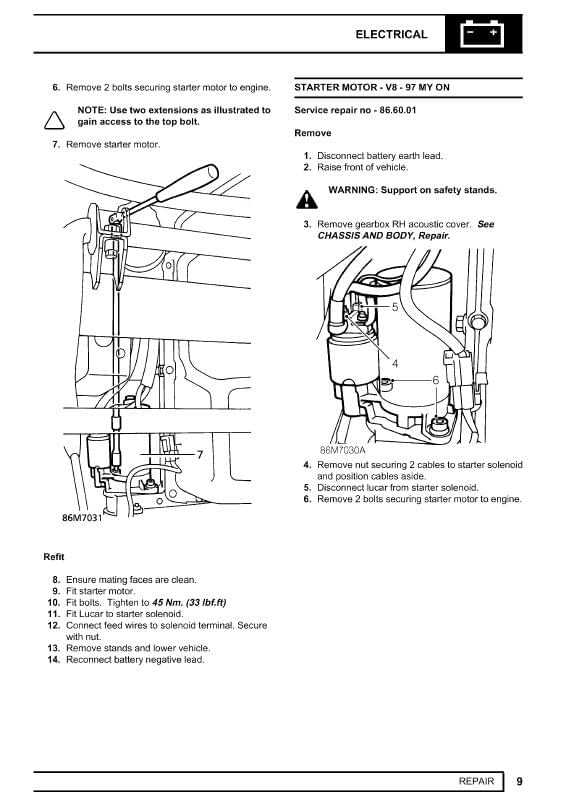

Flytier
Posty: 784
Rejestracja: sob lip 12, 2008 7:17 am
Re: schemat silnika w P38 (RR 4.6 HSE)
Post autor: Flytier » ndz sty 18, 2009 3:52 pm
Może to Ci pomoże Obrazek
LR_Olek
Posty: 16782
Post autor: LR_Olek » ndz sty 18, 2009 3:54 pm
Flytier pisze:Może to Ci pomoże [img][[IMG]http://images40.fotosik.pl/50/e36132e762c078f1.jpg[/img]/img]
chyba zwariowales jak dzieki tym rysunkom przedmowca znajdzie rozrusznik :)21

Flytier pisze:Może to Ci pomoże Obrazek
pamiętajcie że on prosił o schemat silnika :)2 :lol:

Odpowiem Ogólnie Dzięki kolego za schemat silnika , co do porad cyt" z kanału" to też dobra rada ponieważ w RR 4,6 rozrusznik jest prawie przyklejony do ramy.
