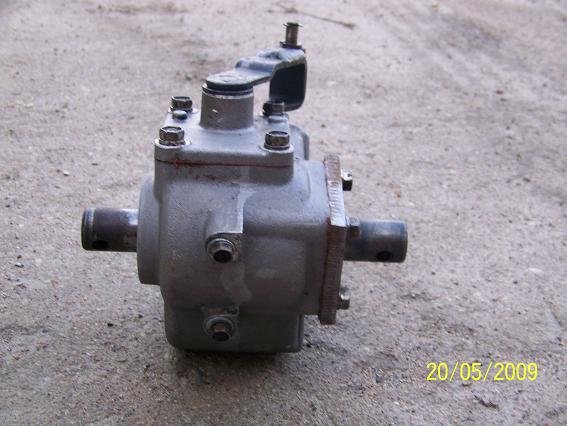

Myślałem. Żaden problem, dobry ślusarz da sobie z tym radę. Trzeba tylko wytoczyć nowy, dłuższy wałek zdawczy, przewiercić i wzmocnić obudowę i wpasować do niej simmer.
Tylko na razie nie jest mi to potrzebne, bo nie chcę montować windy z tyłu.

LSD
Posty: 3109
Re: Wyciągarka mechaniczna Fairey
Post autor: LSD » pn cze 22, 2009 11:53 pm
Co prawda to nie PTO od GR, ale właśnie po takiej przeróbce.
W GR koliduje z mocowaniem dźwigni przełączania kierunku, ale da się to obejść.
