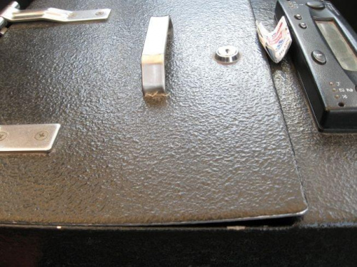

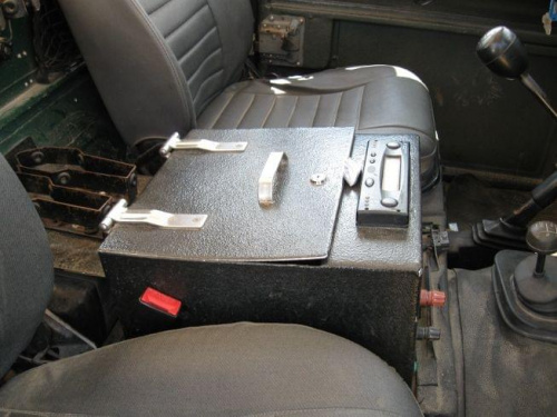

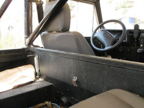

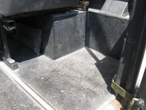

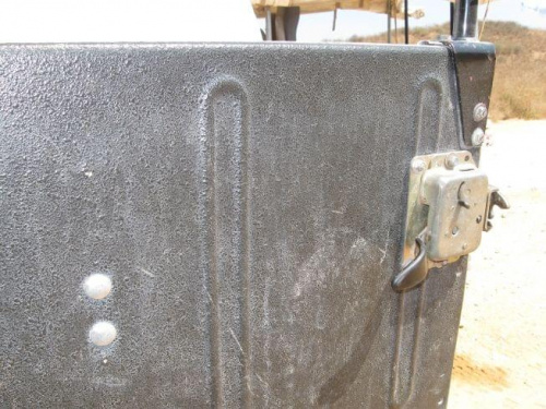

Mam pytanie w sprawie środka Defenderów które służą w ŻW. Czym wymalowany jest środek?
Jest to "barankowata" powłoka która chroni metal przed uderzeniem i korozją. Dodatkowo można Karcherem cały tył auta umyć. Chcę coś takiego położyć na podłogę mojej dyskoteki więc dlatego pytam.
Rozmawiałem z gościem serwisu TEAM Marek Pasierbski, który przerobił te Land Rover, który
powiedział że jest to specjalna farba poliuretanowa która nakładana jest przez specjalną maszynę pod wysokim ciśnieniem i po podgrzaniu. Ile w tym prawdy nie wiem?
Poniżej umieszczam parę zdjęć żeby każdy mógł zobaczyć o co mi chodzi. Dzięki z góry za odpowiedzi! Pozdrawiam!

a farbka jest bardzo toksyczna... nakłada się ją specjalnymi agregatami... Oczywiście w skafandrach.. podobnych używają ludzie pracujący w chutach... Aha farba jest odporna na uderzenia... niweluje skutki uderzeń i częściowo amortyzuje rzucanie przedmiotów... oraz wzmacnia powleczoną konstrukcję...

No nie wiedziałem żadnej farby która była by idiotenproof :)21 Taki efekt możecie uzyskać na kilka sposobów. Najtańszy to farba poliuretanowa strukturalna. Można też poszukać tapety natryskowej poliuretanowe - rzadkość - i będzie zachowywała się tak samo :)23
vip pisze:a farbka jest bardzo toksyczna... nakłada się ją specjalnymi agregatami... Oczywiście w skafandrach.. ... oraz wzmacnia powleczoną konstrukcję...
każda farba wzmacnia konstrukcję bo taki jest jej cel :)21 Każda farba dwuskładnikowa jest toksyczna i aplikacja powinna się odbywać w odpowiednich warunkach i przy użyciu odpowiedniego sprzętu. Podejrzewam, że system powinien być dwu warstwowy...
