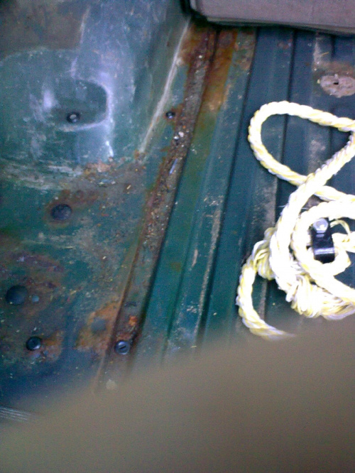

PIENIO
Posty: 328
Rejestracja: pt sty 30, 2009 11:10 pm
Lokalizacja: BIALYSTOK
Re: Podloga bagaznika w disko 1
Post autor: PIENIO » śr sty 13, 2010 11:00 am
nie no tylko tą środkową cześć miedzy nadkolami, czyli podłoga bagaznika ide cykne fotke

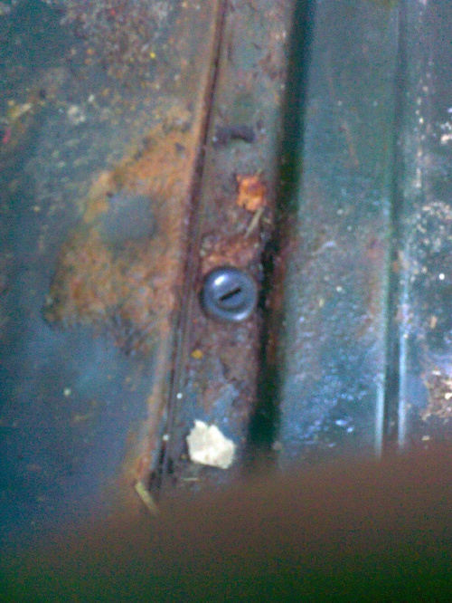

PIENIO
Posty: 328
Post autor: PIENIO » śr sty 13, 2010 11:12 am
LAND ROVER DISCOVERY 200 alias "POKRAK"
LAND ROVER DISCOVERY 300 alias "ROBUR"
PIENIO
Posty: 328
Post autor: PIENIO » śr sty 13, 2010 11:13 am

piotr borowiec
Posty: 1319
Post autor: piotr borowiec » śr sty 13, 2010 11:29 am
wiertarka ze szczotką, 1h roboty i zobaczysz jakie straty. Potem ewentualnie "...jedź do mechanika..." :)21 znaczy blacharza i porobi Ci wstawki a tak upierdzielisz się przekładając z jednej budy do drugiej :)11
Podnieś tylną kanape bo tam widze, że też polazła ruda
Moim zdaniem nie babrał bym się w przekładanie, chyba że masz w tym doświadczenie i zajmie Ci to pół dnia.

PIENIO
Posty: 328
Post autor: PIENIO » śr sty 13, 2010 11:35 am
własnie dlatego potpytywałem bo jezeli podłoga jest na 5 śrubkach i trwa to nawet 2 h to bym przewalił z angola a jesli ciecie spawanie malowanie itp to lepiej ratować bo bedzie mniej pracochłonne. Nie mogli całego autka zrobic z aluminium :)

piotr borowiec
Posty: 1319
Post autor: piotr borowiec » śr sty 13, 2010 11:38 am
Zobacz pod wygłuszenie u pasażera i kierownika, jeżeli tam nie zaglądałeś to Cię może czekać niespodzianka :)21
Kuknij też na progi i natkola od strony chodnika :)21

PIENIO
Posty: 328
Post autor: PIENIO » śr sty 13, 2010 11:42 am
nie ogólnie nie jest tak żle prawe nadkole i próg do naprawy u pasażerów ok u kierownika i sąsiada kierownika nie sprawdzałem ale od spodu nie widać było dziur. Pomalutku doprowadze tą landryneczke do stanu idealnego :)

tedi73
Posty: 325
Rejestracja: ndz paź 26, 2008 11:06 pm
Lokalizacja: Carlow, Ireland'ia
Post autor: tedi73 » śr sty 13, 2010 11:46 am
zaraz tam flex :), wiertarka i wiertło do rozwiercania spawów punktowych
wzmocnienia musisz potraktować flex'em, o ile są do wymiany, u mnie jak widać były :)
