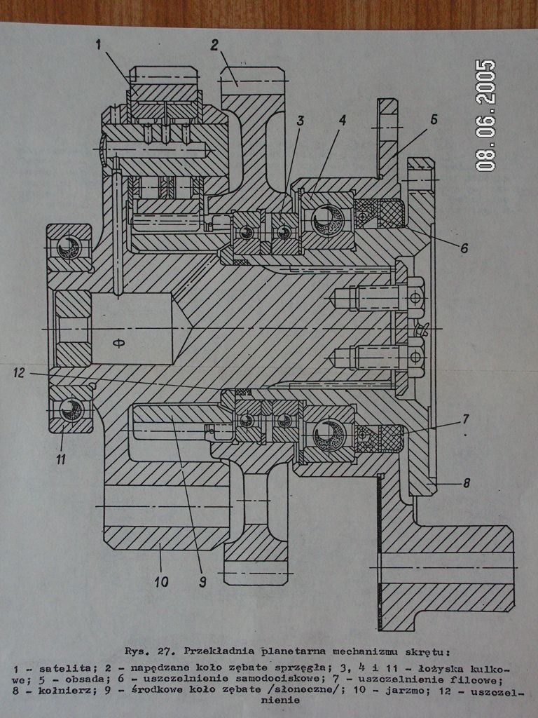

Planetarne Mechanizmy Skrętu. W dużym skrócie są to takie sprzęgła rozłączające napęd na gąsienicę i bębny hamulcowe w jednym. Sprzęgło rozłącza napęd, a taśma zaciska się na bębnie hamując gąsienicę.

warewolf pisze:Planetarne Mechanizmy Skrętu. W dużym skrócie są to takie sprzęgła rozłączające napęd na gąsienicę i bębny hamulcowe w jednym. Sprzęgło rozłącza napęd, a taśma zaciska się na bębnie hamując gąsienicę.
Zbyt duży skrót zastosowałeś :)21 gdzieś uciekła przekładnia planetarna :roll:
Chyba, że jej tam nie ma, ale wtedy to już nie jest pms...

Rzeczywiście jest, ale sama w sobie nie służy do skręcania, więc jakoś mi się ją pominęlo. ;)
Schemat:
http://i1101.photobucket.com/albums/g43 ... niaPMS.jpg
