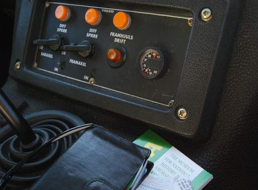

Post autor: animaldziobak » śr lis 24, 2010 9:35 am
raulf pisze:
mephi pisze:Jedno Wam mogę powierdzieć, na 100%, TGB nigdy nie dogonicie w terenie :)21
Patrole, Dyskoteki, wszystko zostawało w tyle ... 21
Ja jako żem "You tube-teoretyk", jakoś strasznie polemizował nie będę :), ale na filmikach to poza głębokim błotem (z racji prześwitu) to na jakiegoś strasznego kozaka raczej nie wygląda. Wszystkie trawersy, podjazdy, dziurki gdzie wykrzyżu by się trochę przydało to raczej słabawo na moje oko. Ale jako pojazd wakacyjno- wycieczkowy chyba super.
Teoretycznie wykrzyż może nie jest boski jak w pajączkach, ale ma w standardzie dwie takie tajemnicze klameczki, które dają tyle ze hohohoho.
